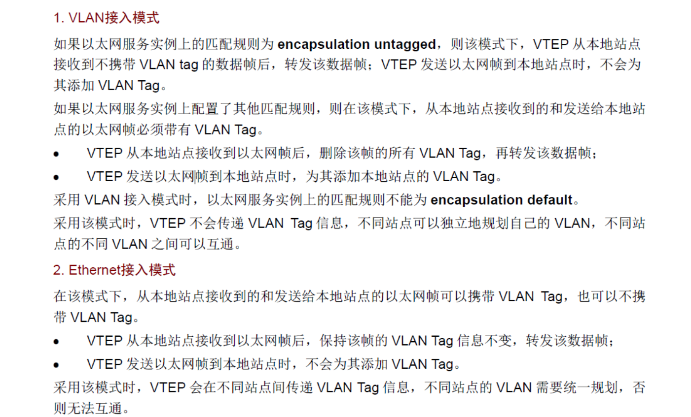

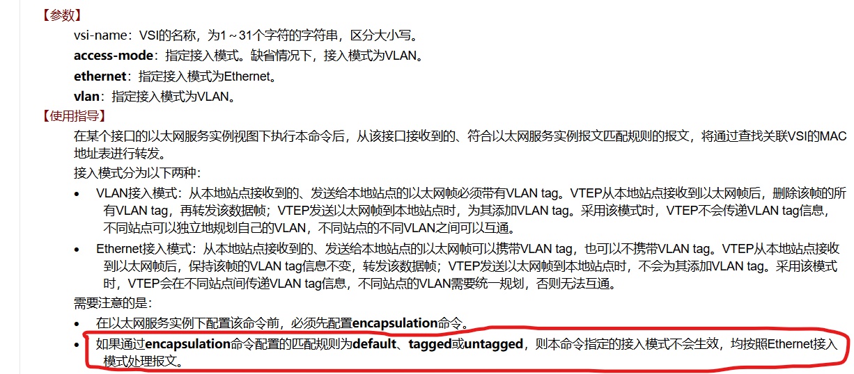

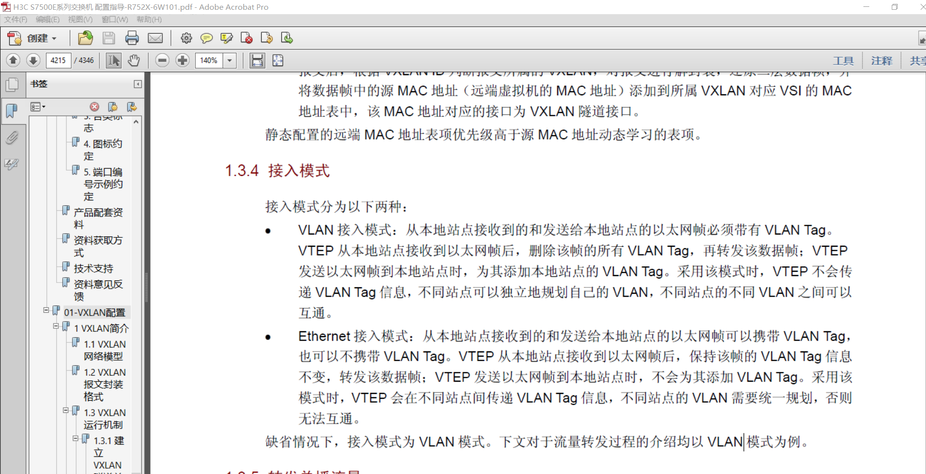

以上截图皆来自h3c官方文档,只是不同设备不同软件版本而已。
最近在研究vxlan,好奇vtep怎么处理本地站点以及别的站点过来的vlan tag和无vlan tag以太网帧时候。起初学习vxlan时候,用的是第一截图文文档,知道h3c有定义这两种接入模式,还说vlan接入模式下,vtep从本地站点接收的以太网帧必须带vlan tag,我就好奇为啥,做了实验,发现并不是,起码在encapsulattion tagged/untagged/default下,都是可以接无vlant tag以太网帧的。然后就查了官网vxlan资料。竟然找到三种不同说法。
