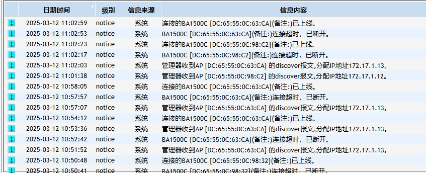

AP经常离线,在M60的日志里记录如下:
2025-03-12 10:49:50 notice 系统 管理器收到AP [DC:65:55:0C:98:32] 的discover报文,分配IP地址172.17.1.19。
2025-03-12 10:50:41 notice 系统 BA1500C [DC:65:55:0C:98:32](备注:)连接超时,已断开。
2025-03-12 10:50:48 notice 系统 连接的BA1500C [DC:65:55:0C:98:32](备注:)已上线
1.中间试过把AP放到其他网络里,是正常工作,一夜不会掉线
2.同样点位把AP换成BA3000C,也不会掉线
3.交换机互换到其他网络里,到其他网络正常工作,换过来的交换机下面的AP,还是有掉线的情况,
这个可能是什么原因呢?
