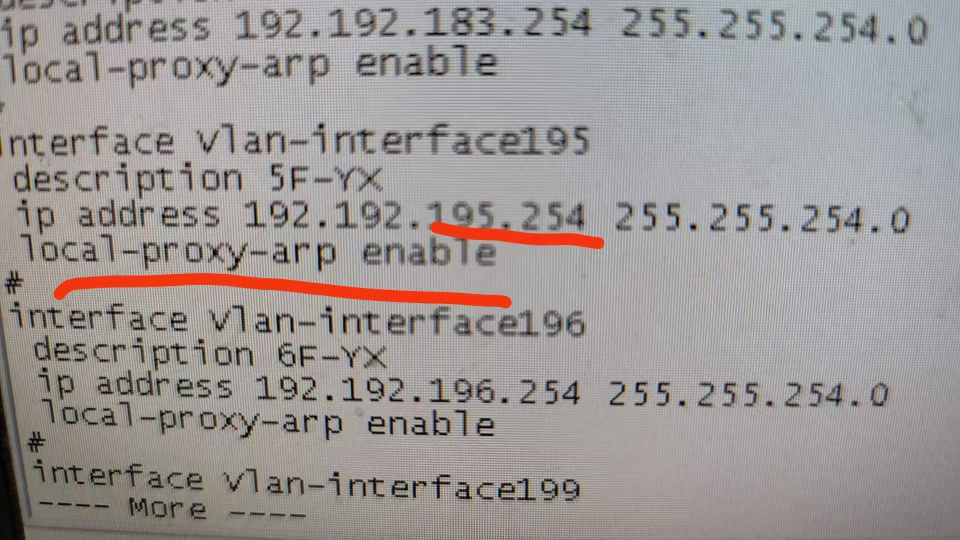

我有一个vlan195,网段是192.192.194.0/23的,网关是192.192.195.254,为啥在终端上配错了网关也能通其他网段呢?是不是因为开启了Local-proxy-arp的原因啊?

是的
我看文档说Proxy-ARP,以网关自身的MAC回应客户端对不同网段IP地址的ARP请求,用于客户机网关设置为其它网段IP或自身IP时,能与其它网段通信。 Local-Proxy-ARP,以网关自身的MAC回应本网段的IP地址的ARP请求,用于二层端口隔离时,同一网段的客户之间能够通信。192.192.2.156和192.192.195.254属于跨网段了啊,应该开启proxy-arp,而不该开local-proxy-arp啊?

终端配置的网关地址是多少
一、问题核心分析
根据描述,VLAN 195的网关应为192.192.195.254,但终端配置192.192.194.254仍能正常通信其他网段。可能原因如下:
  1. ‌Local-proxy-arp功能作用‌
    • 若交换机启用了local-proxy-arp,交换机会‌代理响应ARP请求‌,使得不同子网的终端在同一个VLAN内可通过ARP代理实现跨子网通信‌。
    • 此时终端误认为网关192.192.194.254可达,实际流量由交换机代理转发至正确网关192.192.195.254,从而实现跨网段通信‌
终端配错了配的192.192.194.254,网关地址应该配192.192.195.254
乐悲蔚蓝湖 发表时间:2025-03-12 更多>>
乐悲蔚蓝湖 知了小白
local-proxy-arp本地代理ARP是指设备在收到目的IP地址不是自己接口IP地址的ARP请求报文时,如果该报文中的目的IP地址与自己某个接口在不同网段,则设备会代替目的主机发送ARP响应报文,从而使源主机能够与目的主机通信 。例如172.30.6.76/24网关写错也可以与192.192.2.156/24通信。
