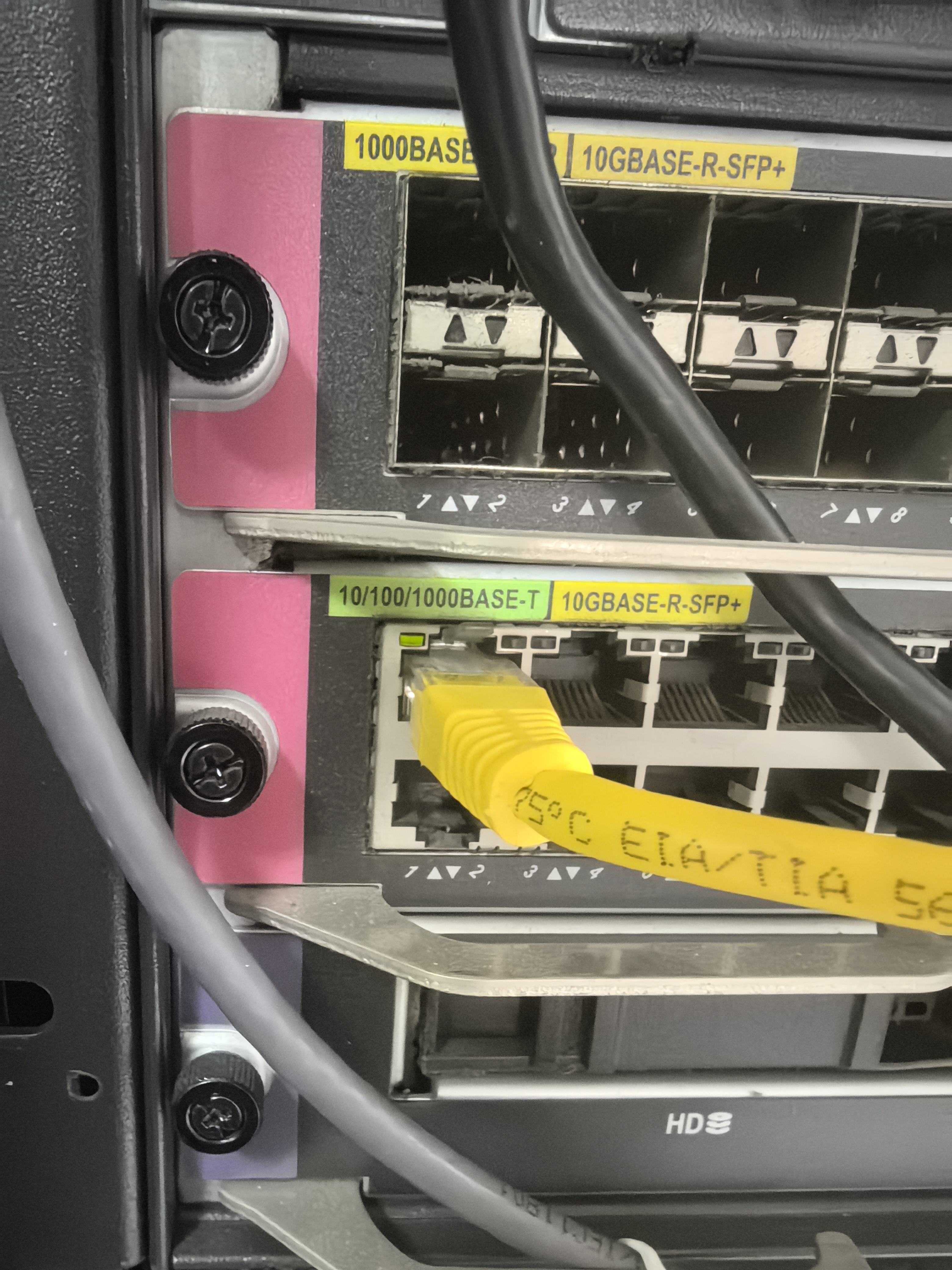

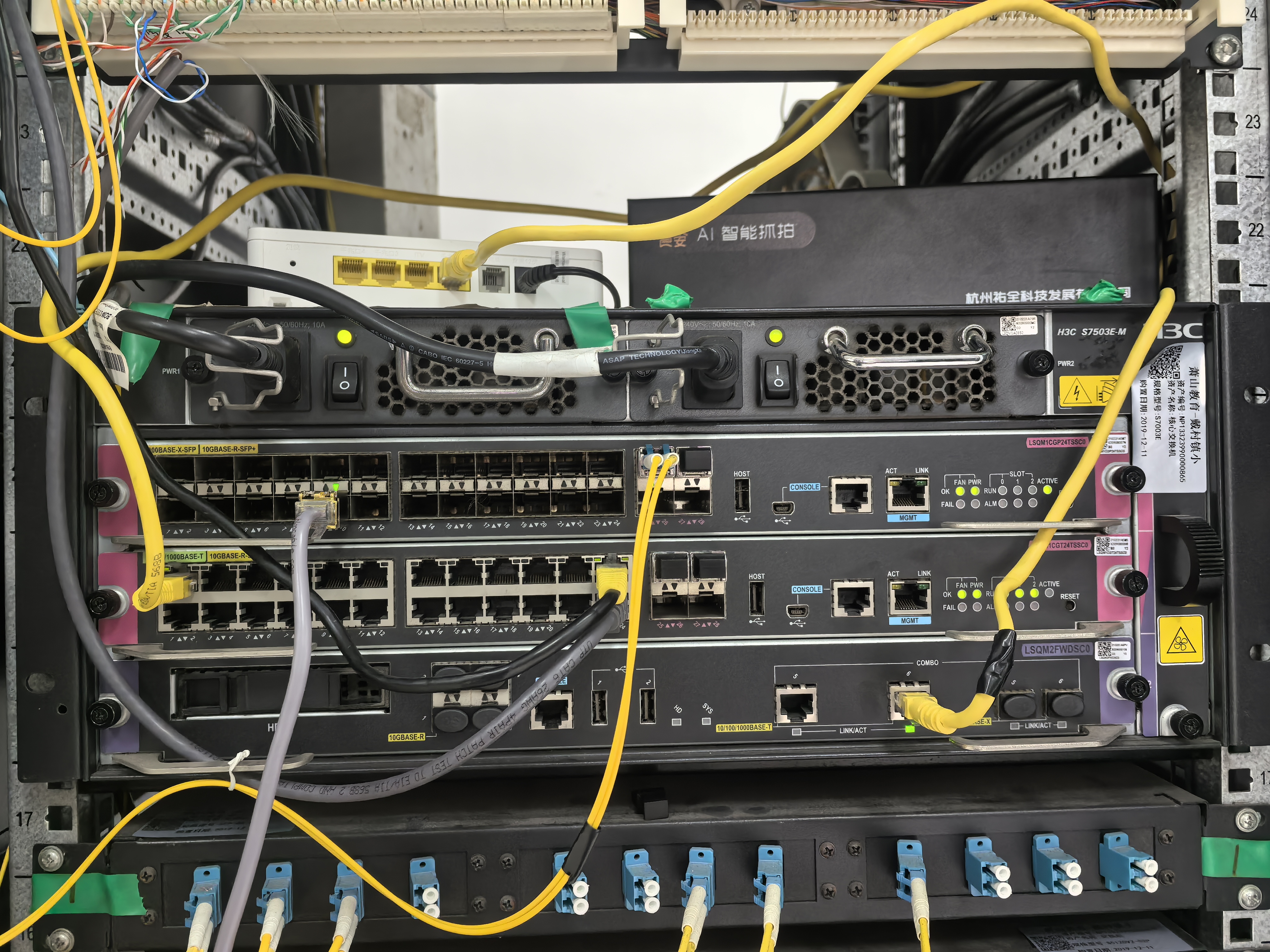

学校里有一台H3C S7503E-M 接入电信光纤专线100M,教育局城域网万兆,在上班时间网络很卡,ping百度,频繁超时,到下午4点半网络开始正常,不卡。交换机10/100/1000BASE-T端口网线直连H3C S7003E,然后光纤到下面各个交换机。我直接拔掉10/100/1000BASE-T端口网线连接到电脑上测试(上班时间),网络也是很卡,ping百度也是频繁超时。我也用千兆电口模块直接插H3C S7503E-M,网络也很卡,ping百度,频繁超时。电信宽带已经让电信工作人员检测过,很正常,我也单独电信宽带接入电脑(上班时间),网速很快,ping百度是9mm,没有任何超时情况。请教各位专家,这是怎么回事?还需要补充说明什么,请多指教。H3C S7503E-M核心交换机
