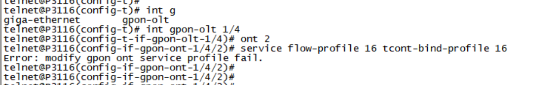

GPON报错modify gpon ont service profile fail
2025-03-13提问
  • 0收藏,2355浏览
有8口和16口ONU,8口没报错,16口报错。8口ONU配置: service flow-profile 8 tcont-bind-profile 8

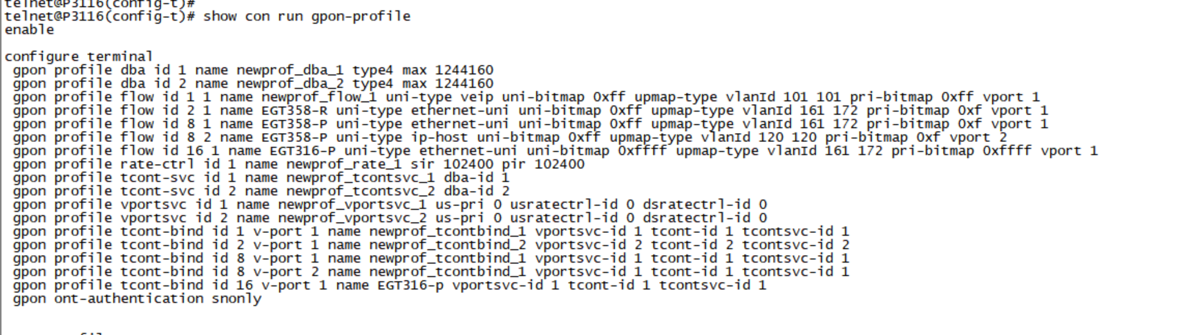

这个问题的背景是Gpon设备上的8口和16口ONU配置,其中16口ONU出现“modify gpon ont service profile fail”的错误。根据提供的信息,可能的解决方案如下:
1. 首先检查服务流配置,确保16口ONU的配置与8口ONU一致。如果8口ONU没有报错,那么8口ONU的配置可能是正确的参考。
2. 检查UNI端口的VLAN配置以及VPORT端口的创建情况。使用命令`show configuration running interface-gpon-olt 1/<olt id> <ont id>`来查看16口ONU的配置,确保VLAN和VPORT的配置正确。
3. 检查CRC错误包,这可能表明线路问题。使用命令`brief-show slot 5 interface gpon-olt 1/7 counters ont 8`来查看CRC错误包的数量。
4. 如果是GPON设备且ONU距离OLT过远,检查`pon max distance`设置是否正确。对于距离15km的ONU,`pon max distance`应设置为实际距离加15。
5. 尝试将16口ONU的配置删除并重新配置。使用命令`no`来删除配置,然后重新配置服务流和TCONT绑定。
如果以上步骤都无法解决问题,可能需要进一步检查设备的硬件状态或联系设备供应商获取技术支持。

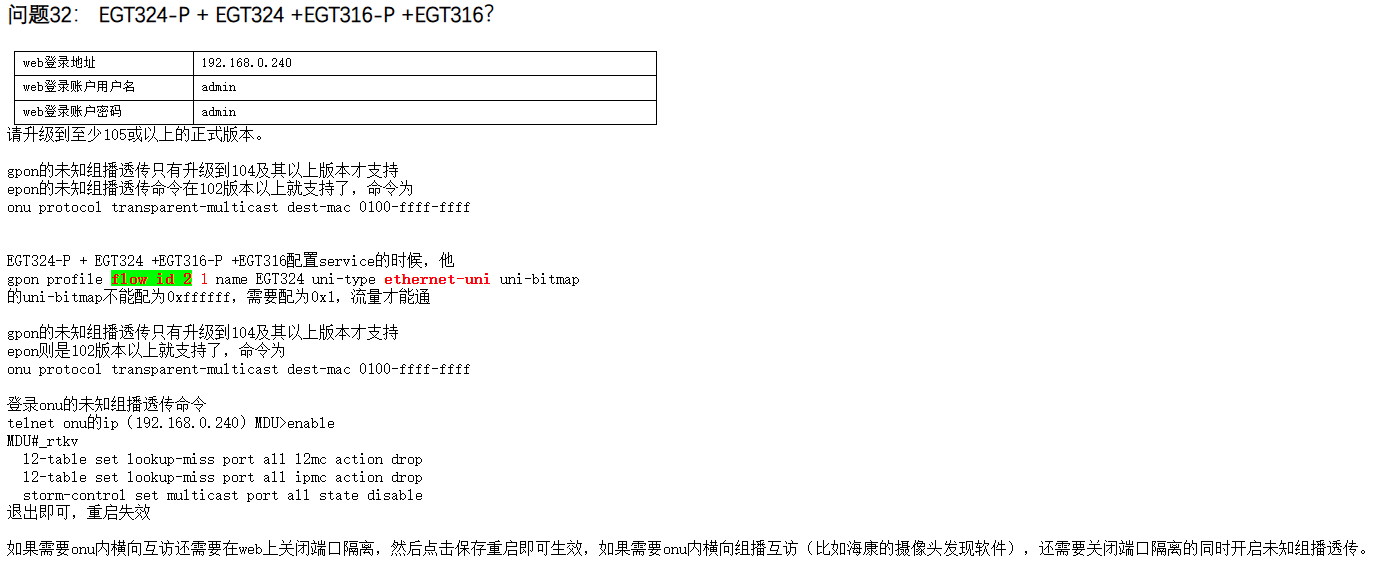

找400要最新文档,里面有写
