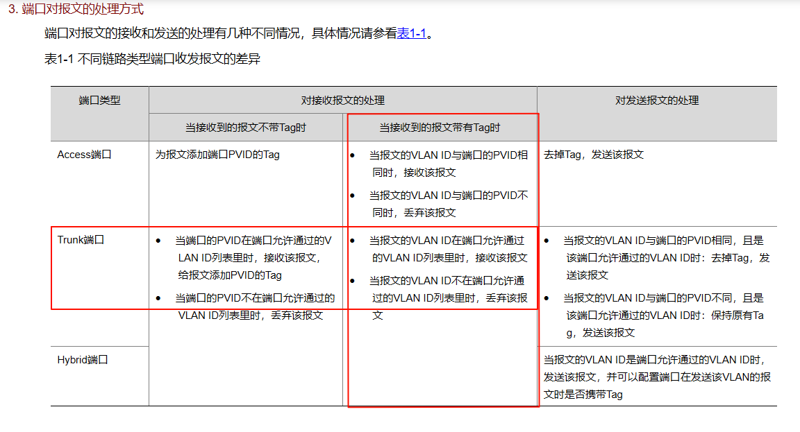

参考手册解释   在permit列表中  才接受报文
3. 端口对报文的处理方式
去掉标签发出
处理逻辑
报文类型VLAN ID == PVID?处理方式
未标记报文(Untagged)✅ 是打上 PVID,进入 VLAN
未标记报文(Untagged)❌ 否丢弃(PVID 负责未标记报文的归属 VLAN)
带 VLAN Tag(Tagged)✅ 是直接转发,不修改 VLAN ID
带 VLAN Tag(Tagged)❌ 否,但 VLAN 允许通过正常转发
带 VLAN Tag(Tagged)❌ 否,但 VLAN 未被允许通过丢弃
