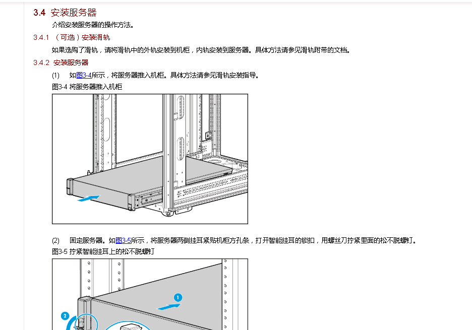

通过以下途径查询:
  1. ‌H3C官方产品文档‌
    • 在产品资料地图中查阅《H3C UIS超融合产品资料地图-5W103》或《超融合一体机硬件款型解析-5W100》等文档,这些资料通常包含硬件安装规格及配件参数‌。
  2. ‌安装指导手册‌
  3. ‌联系官方技术支持或代理商‌
    • 若文档未明确标注,可联系H3C技术支持或通过南京代理商获取定制化支持,直接确认滑轨型号及尺寸参数‌。
粉丝:45人 关注:1人
你好可以参考这个链接https://www.h3c.com/cn/d_202407/2212973_30005_0.htm#_Toc144196218
一般在安装文档里面有
