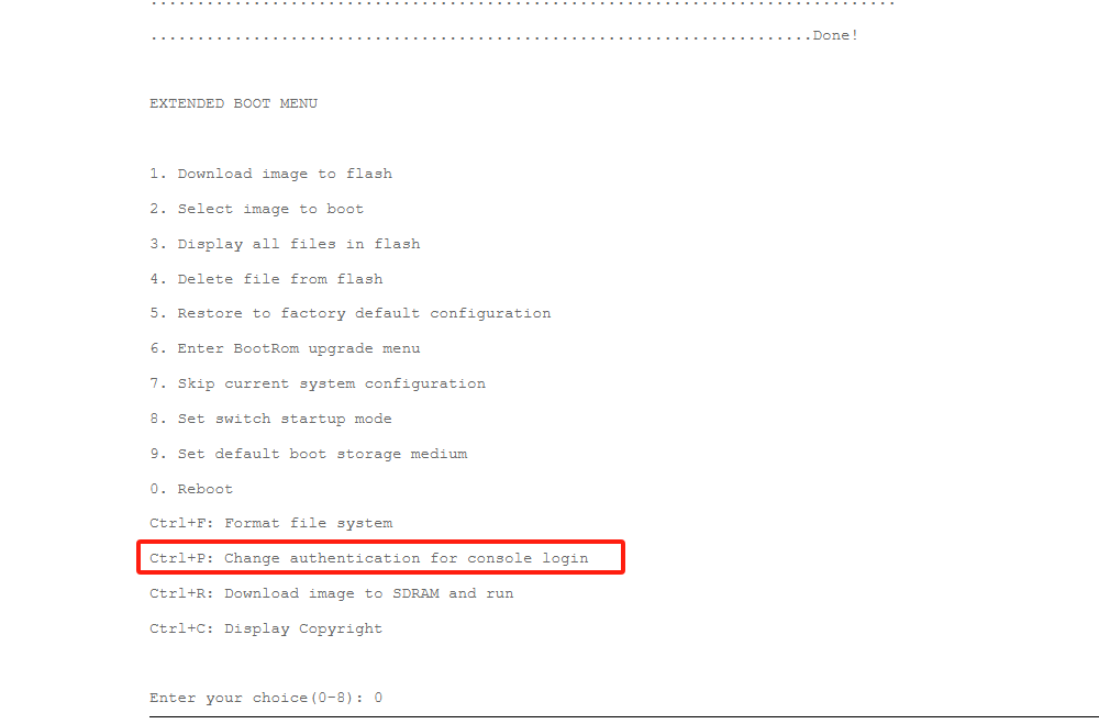

这边有一台交换机,序列号210235A3EUH2150C00L4,后台密码不对了。怎么重置密码?

交换机后台密码不对了,如何重置密码?
console密码不对了吗
可以通过从BOOTROM中选择“忽略配置”启动获取和重新设备console的密码!
具体操作如下:
第一步:重启路由器,按Ctrl+B进入BOOTROM菜单

第二步:选择第六项“6: Start up and ignore configuration”,并确认

第四步:当系统以空配置起来以后,使用“more config.cfg”查看配置脚本

如果是采用simple方式配置口令,则可以直接显示出密码。
如果是采用cipher方式配置口令,按照以下方法处理:
1)将查看到的配置文件复制保存成一个文本文件。
2)修改该文件中对应帐号的密码“password cipher ;)<01%^&;YGQ=^Q`MAF4<1!!”为类似“password simple aaa”的口令
3)将修改过的脚本,复制粘贴到当前路由器中
4)disp cur确认当前配置和以前的配置一致后,save配置后重新启动系统
5)重启后,就可以通过修改过的帐号口令登录系统
1、请注意设备的配置脚本和口令的备份保存。以免带来不必要的麻烦!
4 个回答
zhiliao_AI5WCw 知了小白
是的
如果所有密码都忘记了,可通过重启,按下“ctrl+b”进入bootrom,选择跳过console密码选项进入设备后修改。
如果没有跳过console密码的选项,则选择跳过当前配置启动,将startup.cfg这个文件导出,用TXT方式打开后,将密码部分删除,保存,导入设备重启后再登陆看看。
