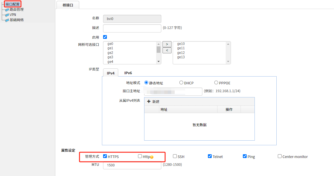

接口配置正常,放通了http和https协议,通过http或者https都无法访问

通过默认的管理口登录设备,看下相应接口的web权限开了吗

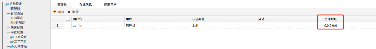

检查下有没有限制管理IP
