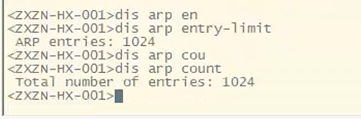

vlan30地址是220.2.0.254,pc地址是220.2.0.100,接口access vlan 30,交换机和pc直连ping不通,交换机能学到mac地址,学不到arp
好像是arp条目上限了,我拔掉一部分设备然后重置一下arp表项后就解决了直连不通的问题
