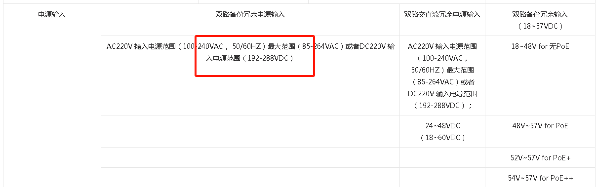

不支持
AC220V 输入电源范围(100-240VAC, 50/60HZ)最大范围(85-264VAC)或者DC220V 输入电源范围(192-288VDC)
粉丝:44人 关注:1人
你好不支持的,参考这个
