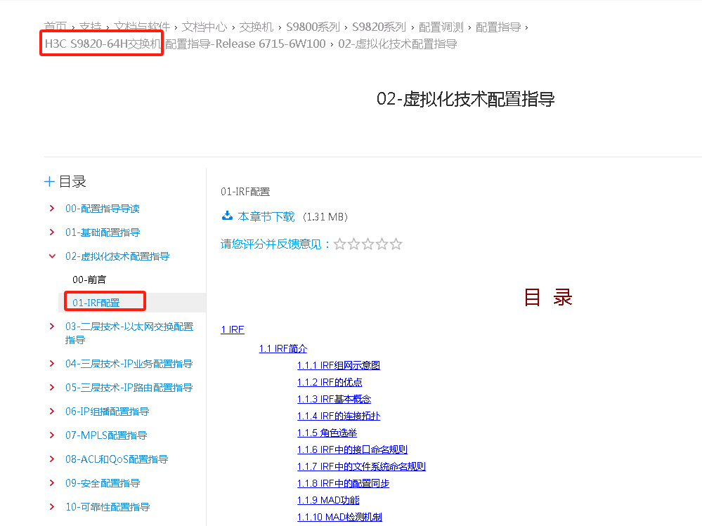

S9820-64H 堆叠命令是什么呀
2025-03-17提问
  • 0收藏,1614浏览
Memory 零段
S9820-64H 堆叠命令是什么呀
S9820-64H 堆叠命令是什么呀
01-IRF配置-新华三集团-H3C

你好参考这个配置
https://www.h3c.com/cn/d_202410/2285219_30005_0.htm
Xcheng 九段
粉丝:141人 关注:3人
参考官方文档,IRF配置
