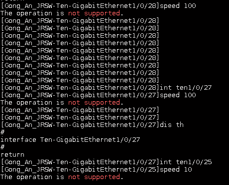

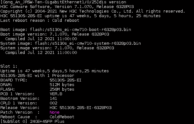

万兆口的接口速率无法更改到100Mb,模块用的原厂单模千兆,提示信息为不支持该操作,请问是不是什么原因?
时_倾 知了小白
关闭自协商再强制也不行,不知道啥毛病…还有一台msr3610路油器,接口改成二层模式也不支持,命令能打出来。我真是服了!

不能改就是不支持调整成100M速率,正常会自动协商

可以强制调到1000Mb,我试过了。
时_倾 发表时间:2025-03-17

接口支持更改速率的,尝试过speed 1000没问题,但是100就不行了

关闭自协商 然后再强制速率

那就是不支持协商千兆以下的速率了 不用纠结了
