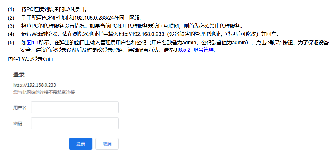

默认管理是192.168.0.233
zhiliao_FcHta9 知了小白
我看网上说要接lan1口,才能进入

 登录设备
说明
建议使用Chrome 109.0.5414.120及以上版本、Firefox 110.0及以上版本、Microsoft Edge 89.0.774.68及以上版本的浏览器访问Web管理页面。暂不支持Internet Explorer浏览器访问Web管理页面。
(1)     将PC连接到设备的LAN接口。
(2)     手工配置PC的IP地址和192.168.0.233/24在同一网段。
(3)     检查PC的代理服务设置情况。如果当前PC使用代理服务器访问互联网,则首先必须禁止代理服务。
(4)     运行Web浏览器。请在浏览器地址栏中输入http://192.168.0.233(设备缺省的管理IP地址,登录后可修改)并回车。
(5)     如图4-1所示,在弹出的窗口上输入管理员用户名和密码(用户名缺省为admin,密码缺省值为admin),点击<登录>按钮。为了保证设备安全,建议首次登录设备后及时更改登录密码,详细配置方法,请参见6.5.2  账号管理。
图4-1 Web登录页面
