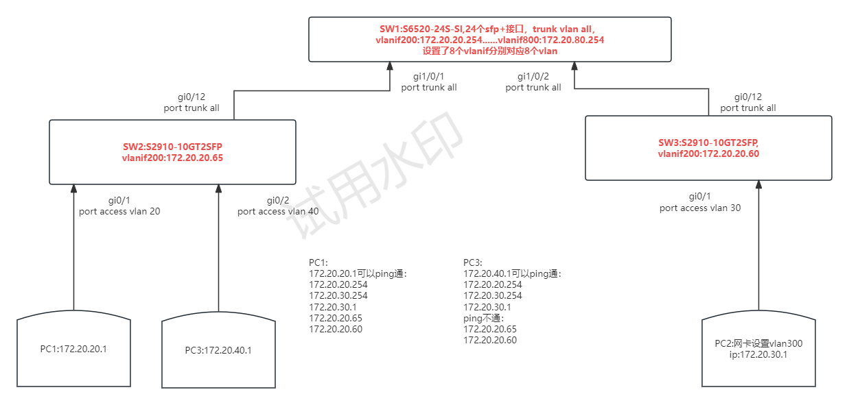

S6520-24S-SI做汇聚,下联几个二层交换机做接入,汇聚和接入交换机之间物理连接的端口均设置port trunk all。每台交换机均设置vlanif200 IP,vlan200用于管理交换机,交换机之间可以ping通。其他的几个不同的vlan接入的PC也都可以互相ping通,问题是从其他vlan都无法ping通vlan200里的设备

下联交换机也都同步设置了vlan,与上层交换机相连的口子都设置port trunk all,现在只有vlan200不能从其他的vlan ping通,每台交换机都设置了vlanif200的IP。除了vlan200,其他vlan里的设备都可以互相ping通
