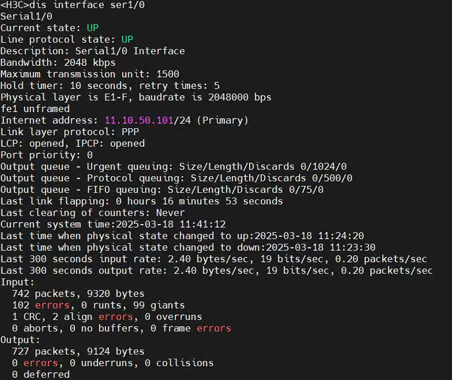

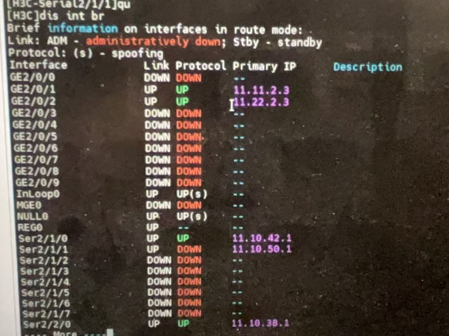

本端物理状态up链路状态down
对端接口两个状态都是down的,但自环物理状态就起来了

你是串口互联,PPP协议没有互通。你把你配置贴出来。同时和对端沟通下,他的串口下是有啥配置,两边一致即可通
看这里,你的物理层协议是E1-F,帧模式是非成帧,你让对端看下,这里你俩是一致的吗?大概率是工作在成帧模式,undo fe1 unframed.你改下。保证接口下的模式一致即可

有CRC和错包,检查一下物理链路

查看/debug 一下PPP协商的过程
