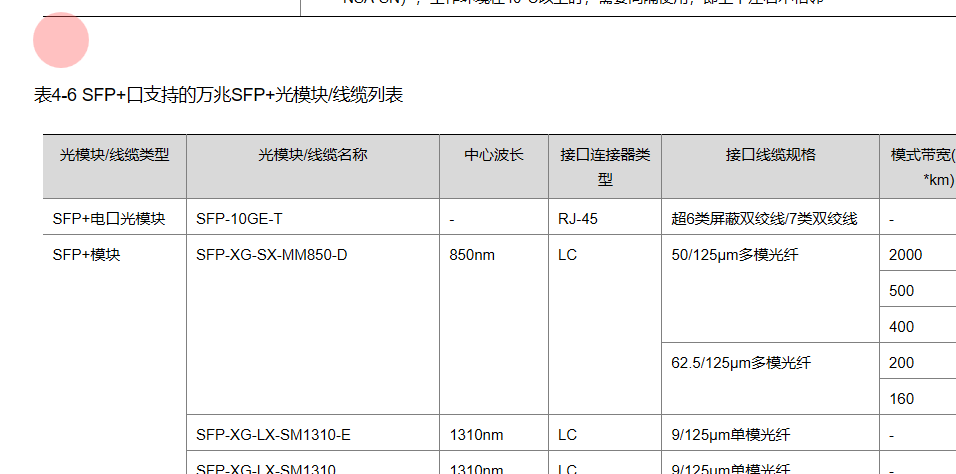

S6805-G支持哪些光模块?
2025-03-18提问
  • 0收藏,2070浏览
0_1 四段
S6805-G支持哪些光模块?
粉丝:45人 关注:1人
参考这个 https://www.h3c.com/cn/d_202502/2353313_30005_0.htm
表4-6 SFP+口支持的万兆SFP+光模块/线缆列表
光模块/线缆类型
光模块/线缆名称
中心波长
接口连接器类型
接口线缆规格
模式带宽(MHz*km)
最大传输距离
SFP+电口光模块
SFP-10GE-T
RJ-45
超6类屏蔽双绞线/7类双绞线
30m
SFP+模块
SFP-XG-SX-MM850-D
850nm
LC
50/125µm多模光纤
2000
300m
500
82m
400
66m
62.5/125µm多模光纤
200
33m
160
26m
SFP-XG-LX-SM1310-E
1310nm
LC
9/125µm单模光纤
10km
SFP-XG-LX-SM1310
1310nm
LC
9/125µm单模光纤
10km
SFP-XG-LX-SM1310-D
1310nm
LC
9/125µm单模光纤
10km
SFP-XG-LH40-SM1550
1550nm
LC
9/125µm单模光纤
40km
SFP-XG-LH40-SM1550-D
1550nm
LC
9/125µm单模光纤
40km
SFP-XG-LH80-SM1550
1550nm
LC
9/125µm单模光纤
80km
SFP-XG-LH80-SM1550-D
1550nm
LC
9/125µm单模光纤
80km
SFP-XG-LX-SM1270-BIDI
需要注意的是:这两个型号的模块需成对使用
TX:1270nm
RX:1330nm
LC
9/125µm单模光纤
10km
SFP-XG-LX-SM1330-BIDI
TX:1330nm
RX:
1270nm
SFP-XG-LH40-SM1270-BIDI
发送端(TX):1270
接收端(RX):1330
SMF
9/125µm单模光纤
40km
SFP-XG-LH40-SM1330-BIDI
发送端(TX):1330
接收端(RX):
1270
SMF
9/125µm单模光纤
40km
SFP-XG-LH80-SM1490-BIDI
发送端(TX):1490
接收端(RX):
1550
SMF
9/125µm单模光纤
80km
SFP-XG-LH80-SM1550-BIDI
发送端(TX):1550
接收端(RX):
1490
SMF
9/125µm单模光纤
80km
SFP+电缆
LSWM1STK
SFP+电缆
0.65m
LSWM2STK
1.2m
LSWM3STK
3m
LSTM1STK
5m
SFP+光缆
SFP-XG-D-AOC-7M
SFP+光缆
7m
SFP-XG-D-AOC-10M
10m
SFP-XG-D-AOC-20M
20m
表4-7 SFP+口支持的千兆SFP光模块/线缆列表
光模块/线缆类型
光模块名称
中心波长
接口连接器类型
接口线缆规格
模式带宽(MHz*km)
最大传输距离
SFP电口光模块
SFP-GE-T
RJ-45
双绞线
100m
SFP-GE-T-D
RJ-45
双绞线
100m
SFP光模块
SFP-GE-SX-MM850-A
850nm
LC
50/125µm多模光纤
500
550m
400
500m
62.5/125µm多模光纤
200
275m
160
220m
SFP-GE-SX-MM850-D
850nm
LC
50/125µm多模光纤
500
550m
400
500m
62.5/125µm多模光纤
200
275m
160
220m
SFP-GE-LX-SM1310-A
1310nm
LC
9/125µm单模光纤
10km
50/125µm多模光纤
500/400
550m
62.5/125µm多模光纤
500
550m
SFP-GE-LH40-SM1310
1310nm
LC
9/125µm单模光纤
40km
SFP-GE-LH40-SM1310-D
1310nm
LC
9/125µm单模光纤
40km
SFP-GE-LH40-SM1550
1550nm
LC
9/125µm单模光纤
40km
SFP-GE-LH80-SM1550
1550nm
LC
9/125µm单模光纤
80km
SFP-GE-LH80-SM1550-D
1550nm
LC
9/125µm单模光纤
80km
SFP-GE-LH100-SM1550
1550nm
LC
9/125µm单模光纤
100km
SFP-GE-LX-SM1310-BIDI
TX:1310 nm
RX:1490 nm
LC
9/125µm单模光纤
10km
SFP-GE-LX-SM1490-BIDI
TX:1490 nm
RX:1310 nm
SFP-GE-LH40-SM1310-BIDI
TX:1310 nm
RX:1550 nm
LC
9/125µm单模光纤
40km
SFP-GE-LH40-SM1550-BIDI
TX:1550 nm
RX:1310 nm
LC
9/125µm单模光纤
40km
SFP电缆
SFP-STACK-Kit
SFP电缆
1.5m

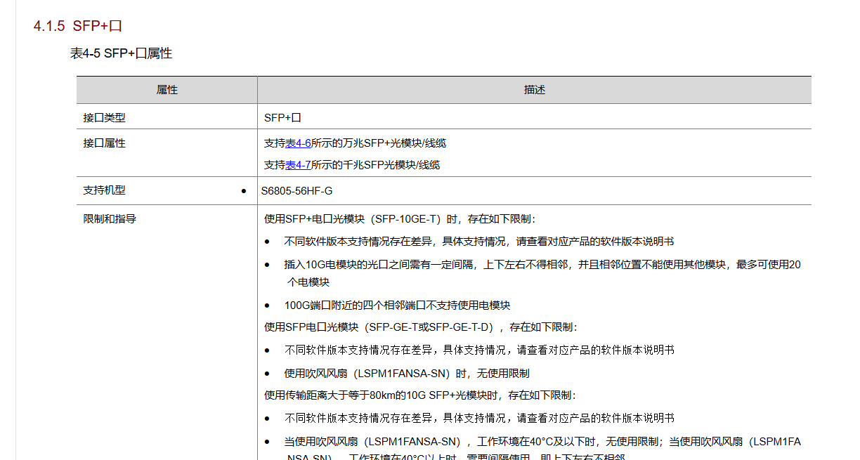

回复0_1:
已更新看错了
zhiliao_v6hOyc 发表时间:2025-03-18 更多>>
跟我不是一个型号的吧
0_1 发表时间:2025-03-18
回复0_1:
已更新看错了
参考手册 4 端口及指示灯介绍 下滑可以看到
回复0_1:
这种硬件信息都在安装指南里面
沉鱼落雁_解决问题看主页 发表时间:2025-03-18 更多>>
原来藏在这里
0_1 发表时间:2025-03-18
回复0_1:
这种硬件信息都在安装指南里面
粉丝:0人 关注:2人
官网的硬件描述里有写
H3C S6850-G&S6805-G系列以太网交换机 硬件描述-6W103
https://www.h3c.com/cn/d_202502/2353313_30005_0.htm#_Toc188520498
