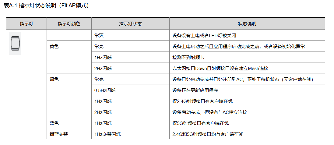

参考
附录A  指示灯和接口
A.1  指示灯
说明
常用指示灯状态闪烁频率关系对应如下:
·     0.5Hz闪烁:2秒闪烁1次;
·     1Hz闪烁:1秒闪烁1次;
·     2Hz闪烁:1秒闪烁2次;
WAP922E无线接入点的指示灯说明如表A-1所示。
表A-1 指示灯状态说明
指示灯
指示灯颜色
指示灯状态
状态说明
常灭
设备没有上电或者LED灯被关闭
黄色
常亮
设备正在初始化,或者设备初始化异常
1Hz闪烁
检测不到射频卡
2Hz闪烁
以太网接口Down且射频接口没有建立Mesh连接
绿色
常亮
AP已经启动完成并已经注册到AC,正处于待机状态(无客户端在线)
0.5Hz闪烁
设备启动完成,但没有与AC建立连接
1Hz闪烁
仅2.4G射频接口有客户端在线
2Hz闪烁
设备正在更新应用程序
蓝色
1Hz闪烁
仅5G射频接口有客户端在线
绿蓝交替
1Hz交替闪烁
2.4G和5G射频接口均有客户端在线
您好,参考
粉丝:0人 关注:3人
启动异常或者硬件故障,接调试线看一下
