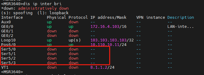

MSR3640 和光端机 E1口对接不UP。
光端机是 一台 MSAP-E6080P。
以前没连过光端机,也是第一次用。有什么需要配置或者注意的吗。多谢多谢!

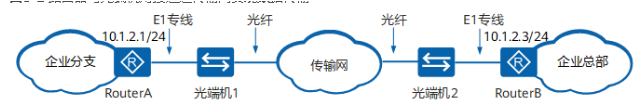

最终希望的组网图:

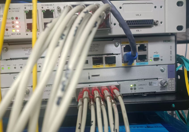

可能是之前使用的连接器不对,换了一台路由器,将SR66的8E1-F连接到该光端机的E1接口,SR66上观察,该接口卡的LINK指示灯亮,但是ACT指示灯不亮,登录设备上查看接口物理不UP。

我们这个E1-F接口默认就是成帧,默认绑定1-31时隙,我好像不用配置什么。。这个Serial口一直是down的,是不是和光端机连接起来就应该UP啊。望指点迷津,不胜感激!

连线正确的话,物理up协议down
