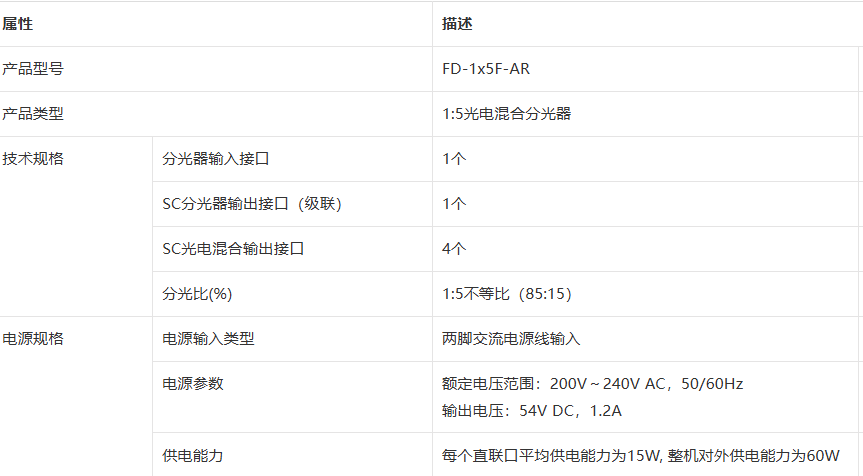

这个设备是怎么用的
粉丝:45人 关注:1人
FD-1x5F-AR光电混合分光器是一种用于光纤网络中的设备,主要用于将一个光信号分成多个信号。其使用方式如下: 步骤1:连接光模块 首先,将适配的光模块插入双SFP子卡中,一个双SFP子卡可以插入两个光模块。 步骤2:连接光纤 一个光模块连接两根光纤,注意连接顺序,注意光纤的收发,请参考设备说明书或图示连接。设备的两个光口,分别接到不同的两个设备,没有顺序要求,不要求设备A的主端口连接到设备B的副端口。 步骤3:绑定配置 选择“业务”页签,单击左侧导航树中[EPON管理/ONU设备管理]菜单项,进入ONU设备管理页面。点击操作列的链接,在下拉菜单框中选择“ONU绑定配置”,进入到ONU绑定配置信息页面。为ONU设备绑定分光器,单击<选择>按钮,在弹出选择分光器窗口中选择一个分光器。为ONU设备绑定MAC地址,可以通过直接输入MAC地址或者通过单击<选择>按钮,在弹出的选择静默ONU窗口中选择一个静默ONU的MAC地址。 步骤4:检测万兆光口状态 使用EAA检测万兆光口状态,当接口down的时候,记录此时的光模块收发光功率和告警信息。
