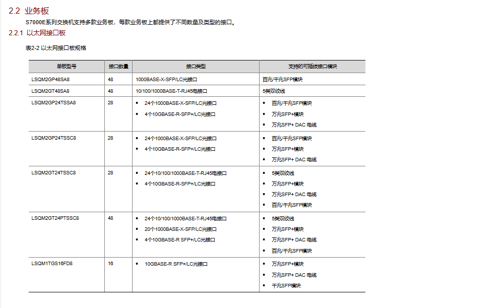

板卡型号是那款?2板卡为业务版,看一下匹配不匹配
就是不适配
S7000X系列

业务版也不对,这个板子不适配

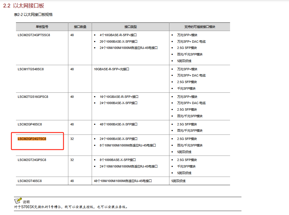

LSCM2GP24GTSC8

那你这个主控不适配
什么都不会的网络工程师 发表时间:2025-03-19
你这个是S7000X系列交换机用的板子
2板卡不是主控版,0,1板卡才是主控板
zhiliao_zzx 发表时间:2025-03-19

先确认下相应板卡是否适配该设备吧
