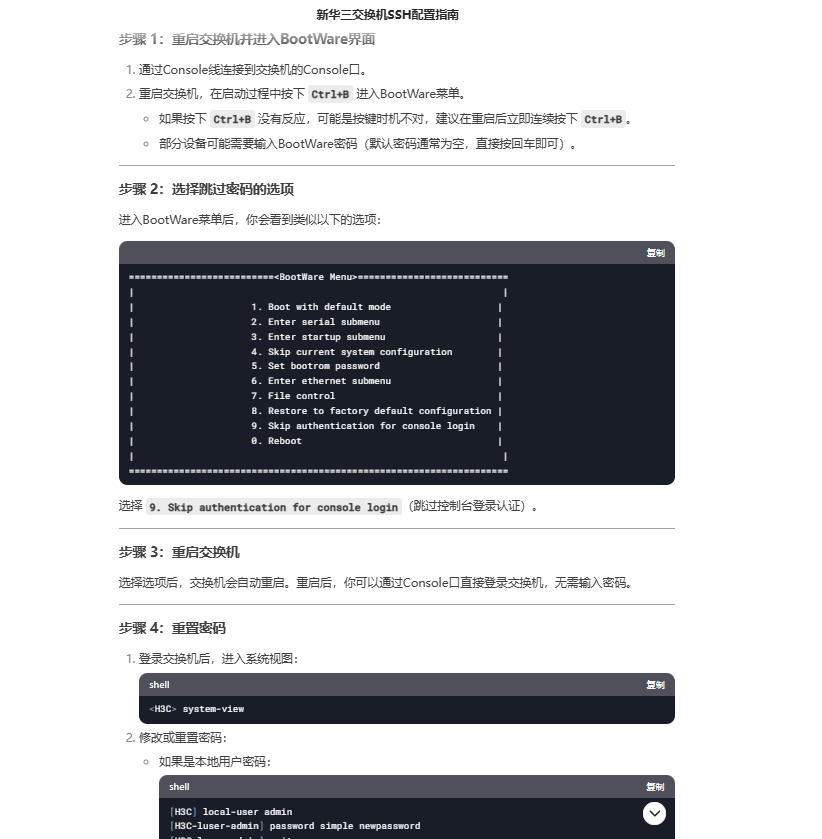

2. 方法二:通过bootware菜单选择跳过配置文件启动后手工修改console口密码。
说明
不同产品的bootware页面可能有所不同,此处以S5130系列以太网交换机为例。
(1)     通过console口连接设备后将设备重新启动。
(2)     设备重启时按下Ctrl+B进入bootware菜单,选择跳过当前配置启动,如图1-1所示。
图1-1 进入bootware菜单并跳过当前配置启动
(3)     选择Reboot重启设备,如图1-2所示。
图1-2 重启设备
(4)     设备重启时按下Ctrl+C或Ctrl+D跳过自动配置,如图1-3所示。
图1-3 跳过自动配置
(5)     按下Enter键成功跳过配置文件启动。

3. 方法三:通过bootware菜单选择跳过配置文件启动后配置回滚。
(1)     通过方法二跳过配置文件启动后进入系统视图。
(2)     将当前配置回滚至默认配置文件startup.cfg中的配置状态
configuration replace file startup.cfg
(3)     输入N,选择不保存当前配置。
(4)     等待配置回滚完成后进入系统视图。
