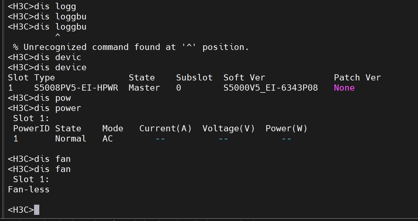

看一下日志,那就再检查一下风扇
display loggbu
display device
display power
display fan
都看一下
请问是风扇坏了吗
温度传感器出问题了,一般都要联系售后修
温度传感器故障,这种情况系统会关闭poe功能,其他流量转发功能正常,只是不能给终端poe供电
