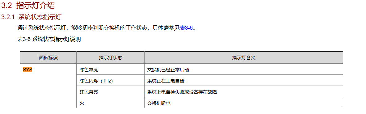

S5560-30s-ei SYS亮红灯,风扇也一直在转,交换机也不能完成启动
粉丝:5人 关注:0人
SYS红灯亮起,以下是排查要点,请参考:
1、console登录设备看下是否卡在了bootware,如果是,可尝试重新导入一个新的软件版本文件进去并引导看下是否能正常启动。
2、如果console登录没有任何回显或者导入新版本文件并重启后还是卡在了bootware界面,那应该是硬件故障了,可以收集产品型号和序列号反馈400协助处理。
