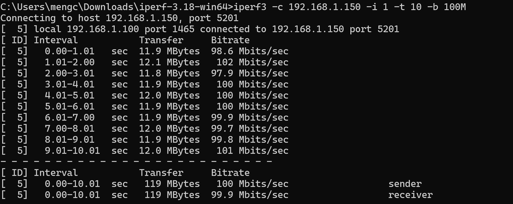

两台笔记本 通过S3100V3-28TP-EI  2个千兆口对联。用iperf3  测试 设置带宽
最大速率应该是101MBits/s  .
查看 了交换机设备的
最高速率出现是:6663462bytes/sec ≈6.35 Mbytes/sec
这个机器本身包转发率有关吗?
交换机这个默认是300秒的平均值
参考iperf3  的数值就行

采样数据周期不一样导致的,参考iperf3的为准
