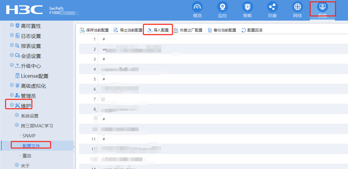

3.3  配置恢复---WEB方式
#由于误操作导致配置丢失,可以导入之前备份的文件,还原设备配置,选择“系统”>“维护”>“系统设置”>“配置文件”点击“导入配置”。
勾选“立即执行导入后的配置文件”,无需重启即可生效,如果不勾选,需要等待下次重启生效。
