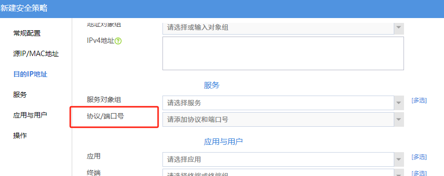

我在自定义应用中找到端口号设置了,感谢

新建安全策略 指定要禁止的端口号 做deny就可以

我想说,我的web页面上写的是服务类型,没有端口号,懵了
zhiliao_eg88ys 发表时间:2025-03-21
我在自定义应用中找到端口号设置了,感谢
