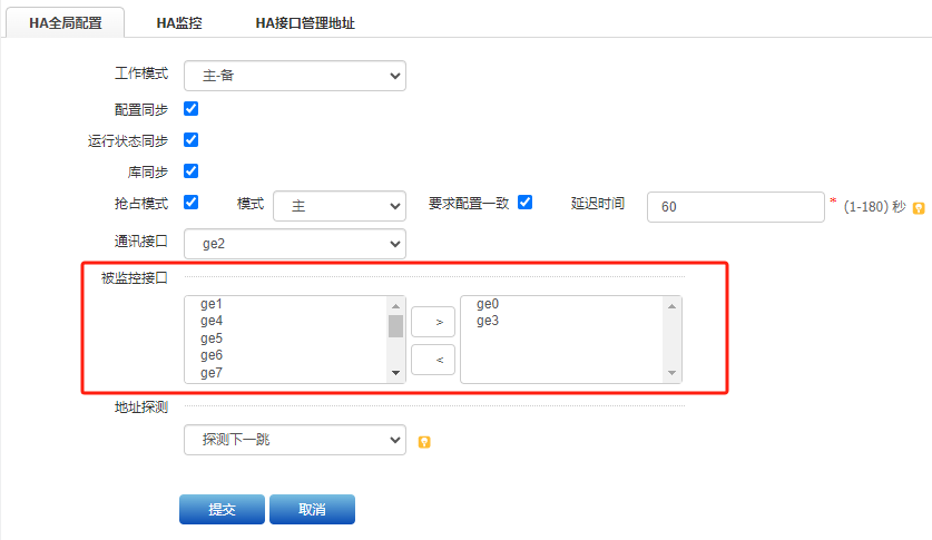

ACG配置下接口联动 :
图11 HA全局配置
·     被监控接口:被监控接口中任一接口down后,设备A的HA状态会发生变化,设备A不再转发数据。设备B会发送免费ARP更新下联交换机的MAC表项,用户数据会被转发到设备B进行处理。监控接口都为UP状态时,设备A会抢占为主,转发数据。

配了HA之后还是不行。但是通过HA的端口状态同步组的功能确实解决了这个问题。另外再想请教一下,做了主备时候,授权文件会从主机这边同步到备机吗?
