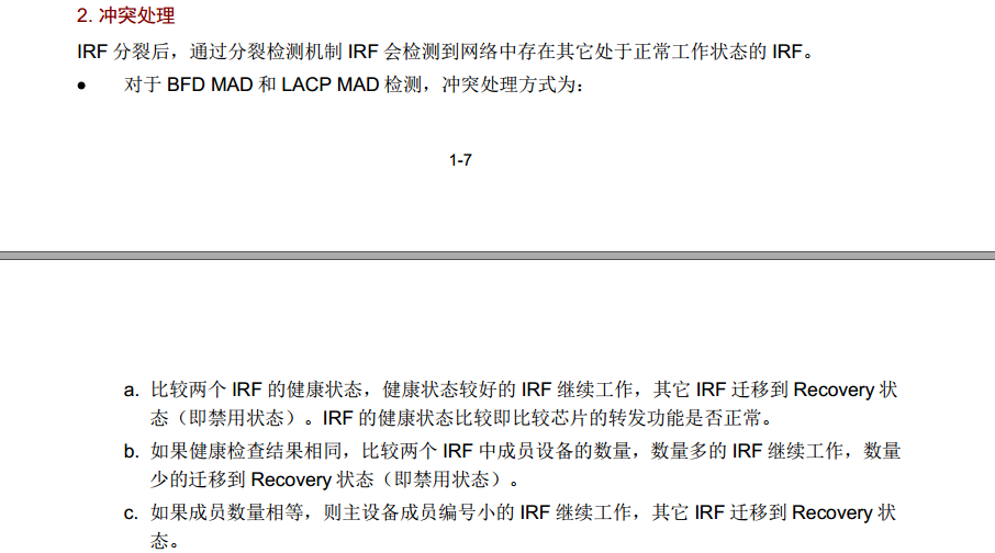

两台交换机堆叠 A B a 优先级高 ,现在业务和master都在B上 如果交换机分裂 哪台交换机会被阻断?
如图
优先级低的
