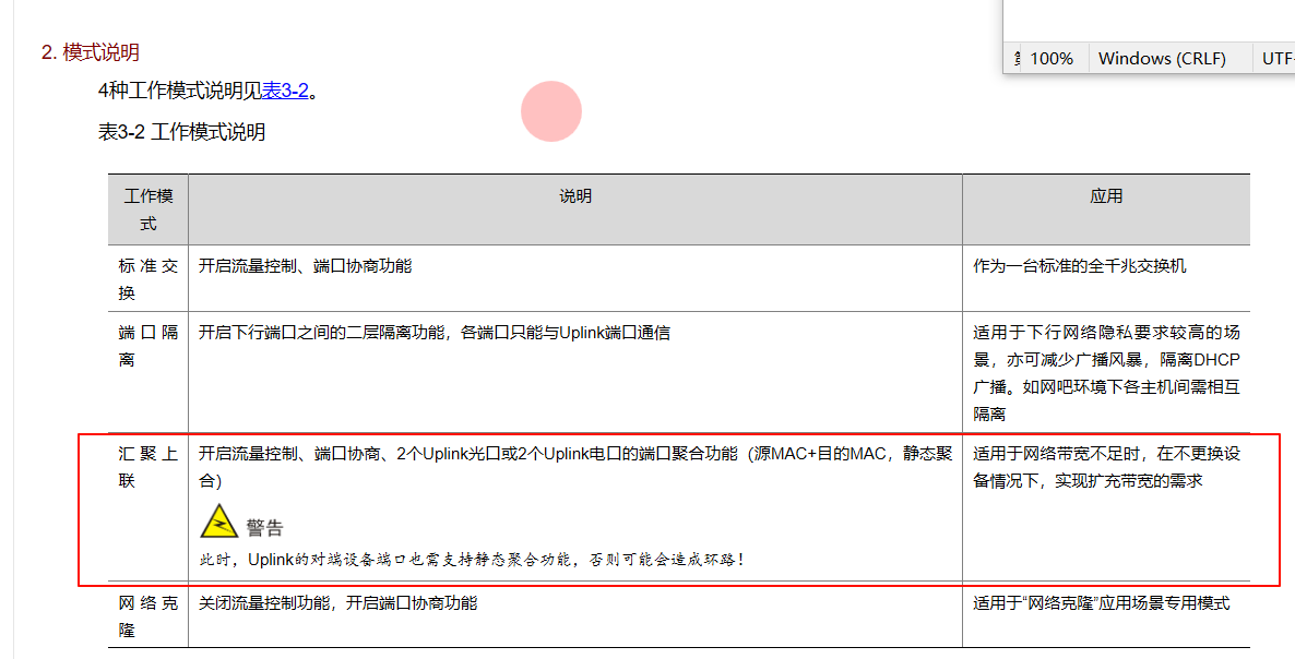

大佬好!我现在几台S1226FX的交换机,想问下汇聚上联模式,他这个汇聚上联模式,是类似于链路聚合的技术吗?它的上联设备有什么要求?我们这边上联设备是两个三层交换机做堆叠,它这对型号有要求吗?必须是华三的吗?华为的三层行吗?
参考手册 4种工作模式说明见表3-2。  该汇聚上联是静态聚合,对端厂商没有要求

是的
相当于聚合
华为也可以
