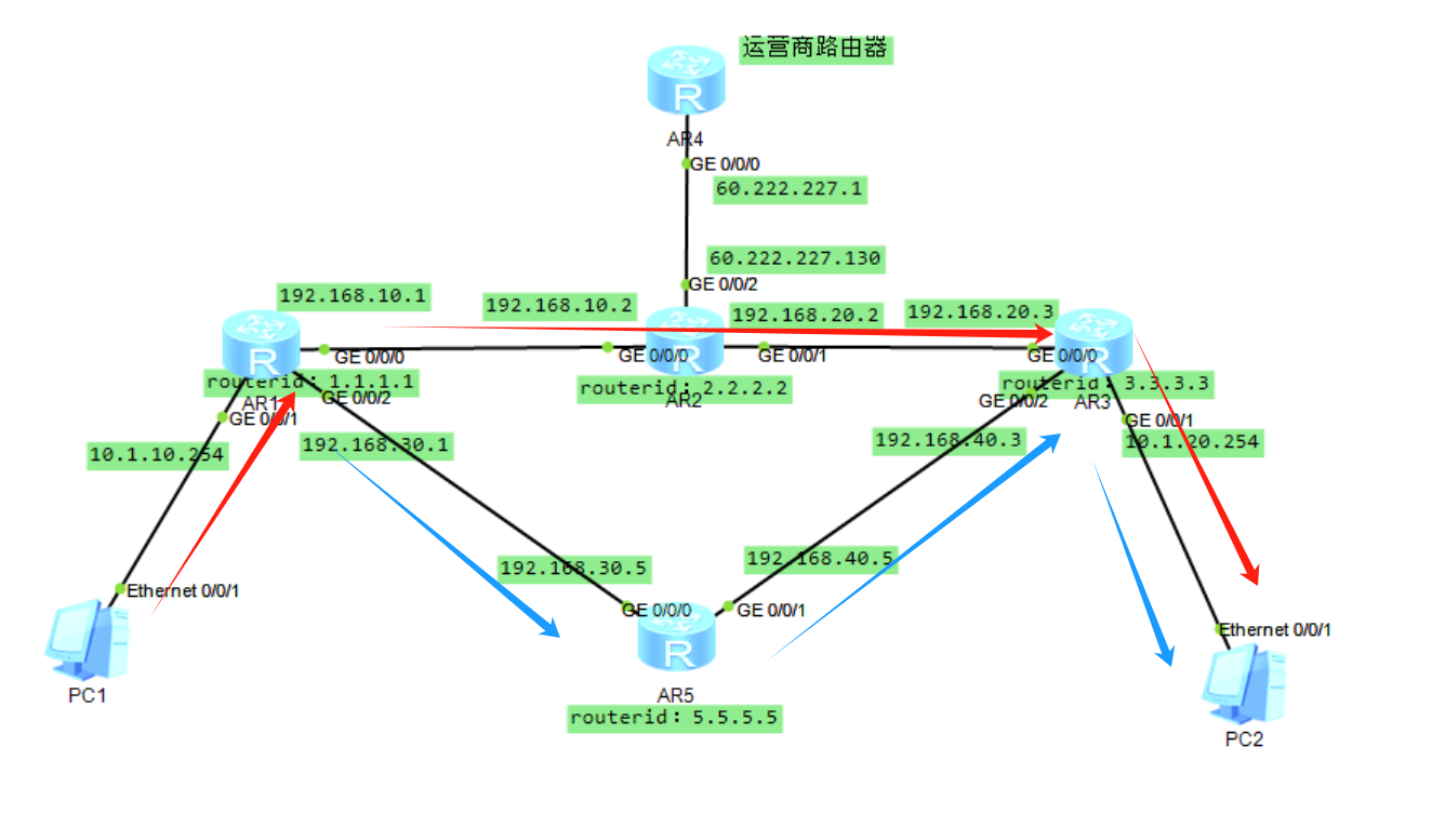

ospf有两条等价路由如何选择流量路线
2025-03-21提问
  • 1收藏,3020浏览
ospf单区域配置如下图,通过ping抓包知晓,流量是走红色箭头过去的?(为什么不是走蓝色或者同时走,优先级和开销都是一样的)
粉丝:9人 关注:0人
在OSPF单区域网络中,即使多条路径的优先级(度量值)和开销相同,流量也不会默认走多条路径(如红蓝双路径),而是选择单一路径。以下是具体原因及技术解析:
1. OSPF路径选择的核心逻辑
OSPF的核心路由选择依据是开销(Cost),当多条路径开销相同时,会按以下顺序触发TieBreaker机制:
开销 → 路径类型(Intraarea > Interarea) → 下一跳IP地址(最小值)
→ 接口IP地址(最小值) → 路由器ID(最小值)
2. 为何流量不走蓝色路径?
假设图中红蓝路径开销相同,但红色路径会被优先选中,原因可能是:
下一跳IP更优:红色路径的下一跳IP地址字典序更小(如192.168.10.1 vs 192.168.20.2)。
接口顺序影响:路由器处理路由条目时,可能优先选择先接收到的路径(与接口物理顺序相关)。
路由器ID差异:若两路径经过不同路由器,最终比较路由器ID(如1.1.1.1 < 3.3.3.3)。
未配置ECMP:流量只会走第一条符合条件的路径(红色箭头)。
流量仅走红色路径是因OSPF的TieBreaker机制选择了更优的下一跳或接口,而非蓝色路径。若需双路径负载均衡,需结合ECMP配置。
  • 路由优先级:负载分担选取优先级小的路由进行负载分担。
  • 接口索引:如果接口的优先级相同,则比较接口的索引,负载分担选取接口索引大的路由进行负载分担。
  • 下一跳IP地址:如果接口的优先级和接口索引都相同,则比较下一跳IP地址,负载分担选取IP地址大的路由进行负载
粉丝:2人 关注:0人
流量最终会通过负载算法走一条线,刚好走到上面那条了,不用纠结,实际情况会负载
