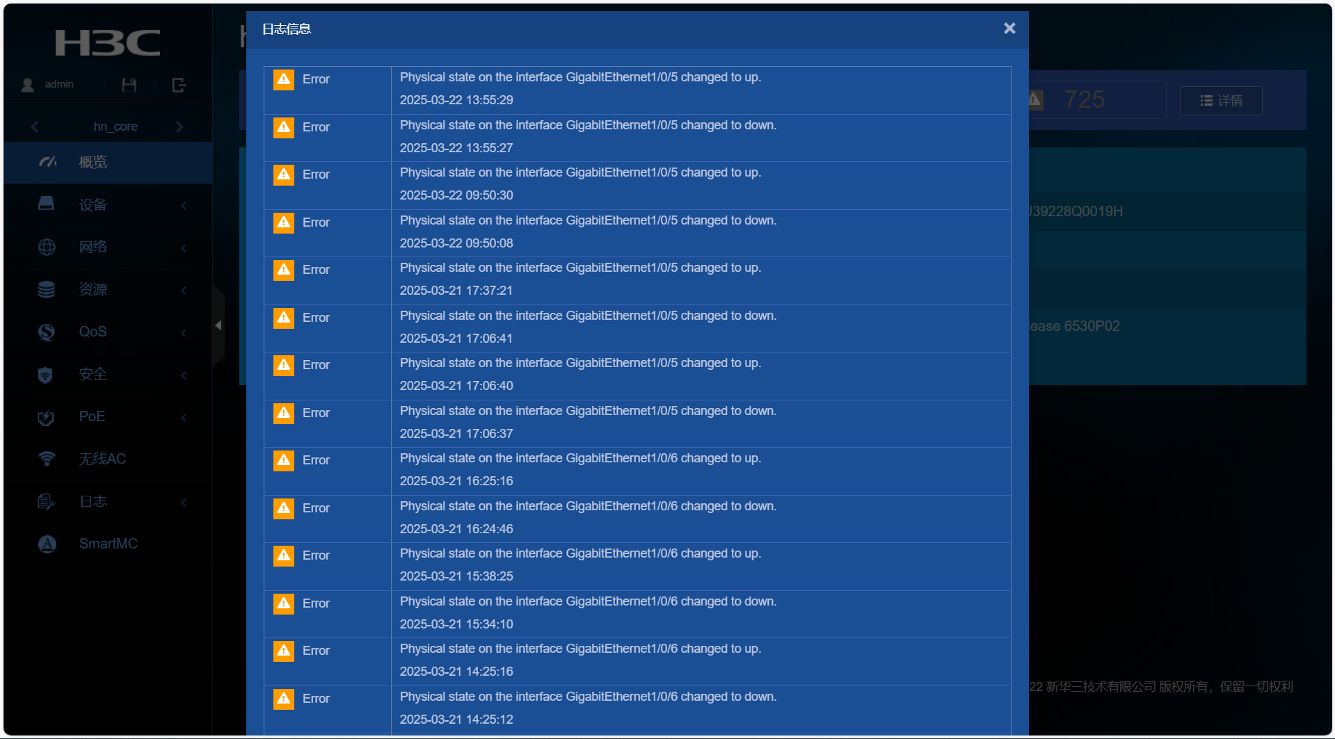

H3C S5500V2-28C-EI+接口总是UP DOWN且都是不同的接口
2025-03-22提问
  • 0收藏,1938浏览
甚至没有连接网线的接口也是出现了UP DOWN,没有配置链路聚合

1. 硬件异常排查
- 检查交换机供电是否稳定,排除电源模块或供电线路问题
- 检查未连接网线的端口是否存在物理损坏或异物接触
- 确认交换机固件版本,升级至官方最新版本(部分版本存在端口状态异常BUG)
2. 软件配置排查
- 执行 `display logbuffer` 查看端口状态切换日志,重点关注LINK/UPLINK状态触发原因
- 检查是否存在异常端口配置(如误开启端口隔离、MAC地址漂移检测等特性)
- 验证全局STP模式是否异常(建议临时关闭STP测试 `stp disable`)
3. 高级诊断建议
- 对空置异常端口执行 `reset counters interface` 后持续观察状态变化
- 通过 `display health` 检查交换机温度/风扇等硬件状态
- 若多端口同时异常,建议备份配置后尝试设备重启或硬件返厂检测
您提供的命令,只有display logbuffer 可以用,其他都用不了

可以尝试版本升至最新 看看能否解决这个问题
