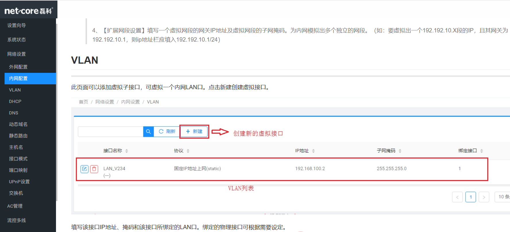

一个LAN口可否设置两个子网段,例如192.168.0.1/192.168.3.1,
对于下层交换机是无管理交换机或者空配置交换机来说,是不能同一个端口设置两个网段的

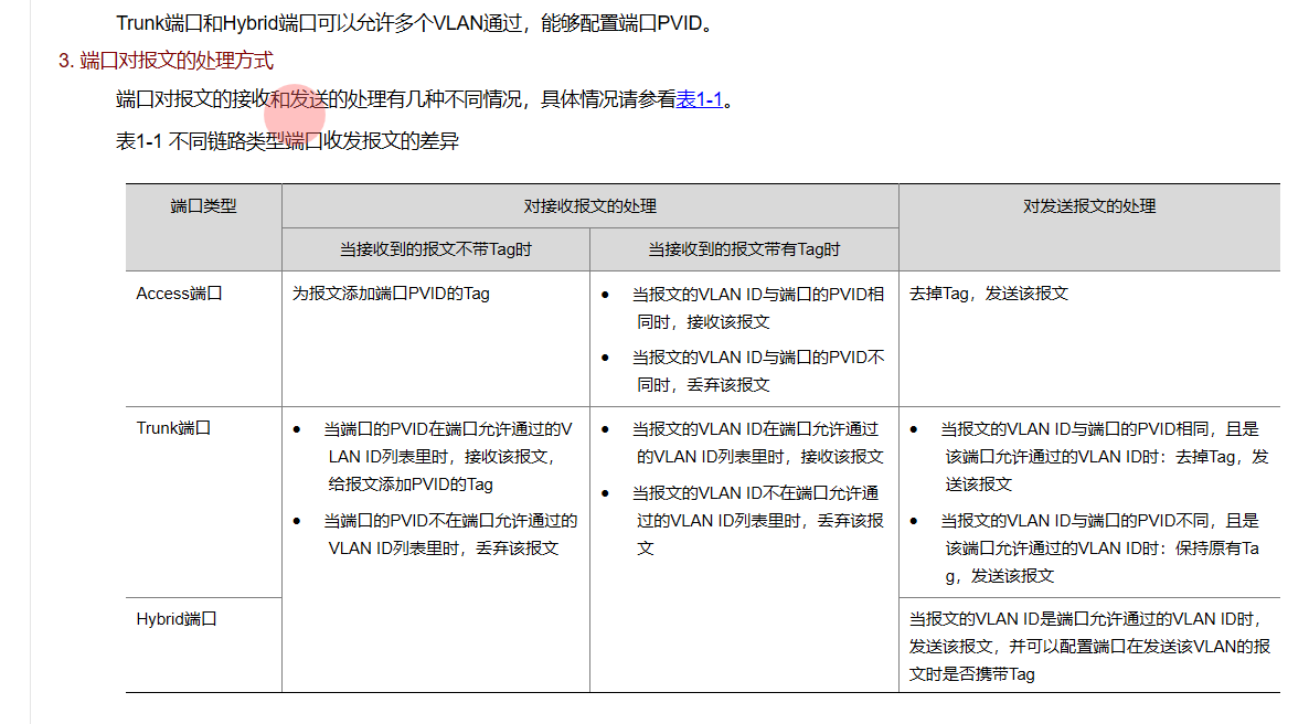

因为这类路由器的接口是二层接口模式,ip地址是配置在vlanif下面的,如果要配置两个网段,
那么1.路由器和交换机(无管理或控制器)之间需要接两根线的情况,lan1口设置pvid为vlan1,允许通过vlan为所有,lan2口设置pvid为vlan2,允许通过vlan为所有
2.路由器和交换机(可配置)之间需要接一根线的情况,lan1口设置pvid为vlan1,允许通过vlan为所有,交换机上行口设置,pvid为vlan1,允许通过vlan为所有,下行口设置对应vlan即可
端口模式参考

那么一个LAN口下岂不是只能有254台机器?以前磊科路由器的基本功能,咱们好像很难实现
磊科路由器再牛逼也得遵循国际TCP/IP协议标准,我看了磊科手册,他的原理也是一样,创建vlanif接口,如果想要实现容纳超过254个机器,可以把lan口的掩码设置大一点比如255.255.254.0就可以容纳510个机器
