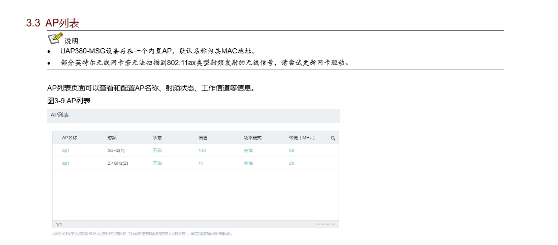

在AP列表里把之前的AP删掉,然后再看一下

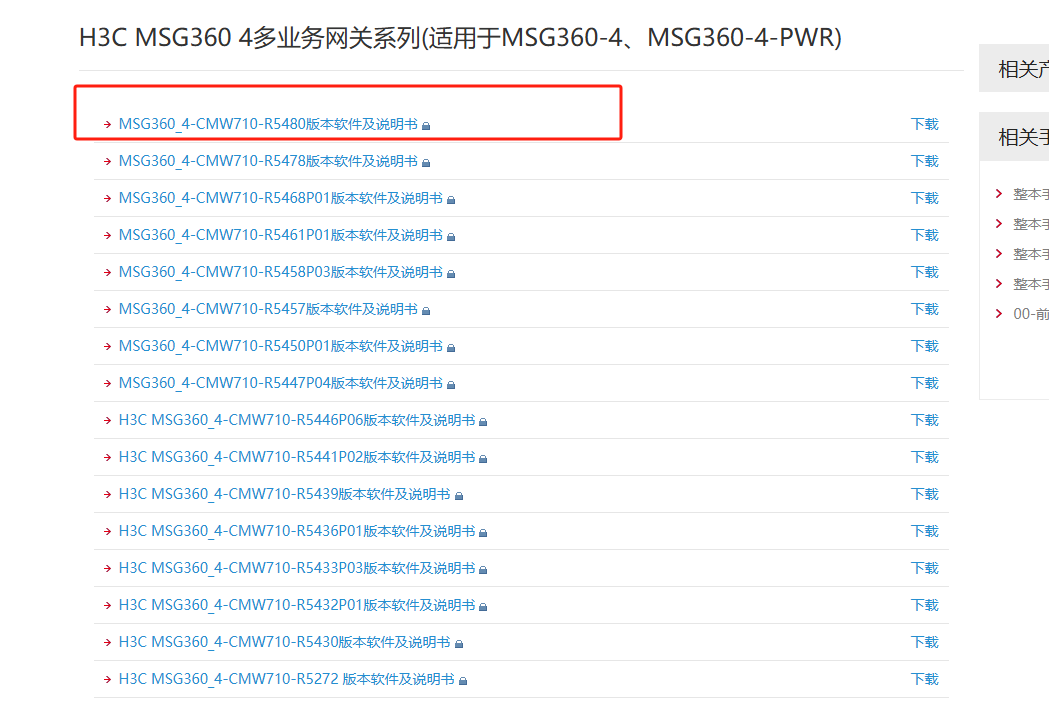

如果AP列表没有AP,然后你AP还获取到地址了,但是上不了线。可能是版本不匹配,可以升级一下版本
什么都不会的网络工程师 发表时间:2025-03-24
https://www.h3c.com/cn/Service/Document_Software/Software_Download/IP_Wlan/MSG/MSG360_4/?CHID=270066&v=612 版本连接

看下版本
删掉以前的AP,重新获取新AP
zhiliao_XCzyw 知了小白
这个要怎么删除呢?
