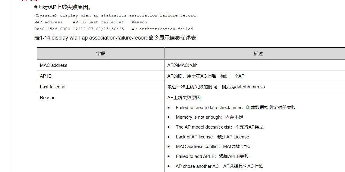

目前来看AP的模式没有问题,AC是什么型号,什么版本,授权是否足够
可以在AC上面使用这个命令查看上线失败原因  display wlan ap statistics association-failure-record命令用来显示AP上线失败原因。
查看ac里面是否有这个型号ap的版本文件
授权
如果本地转发map文件是否正确
