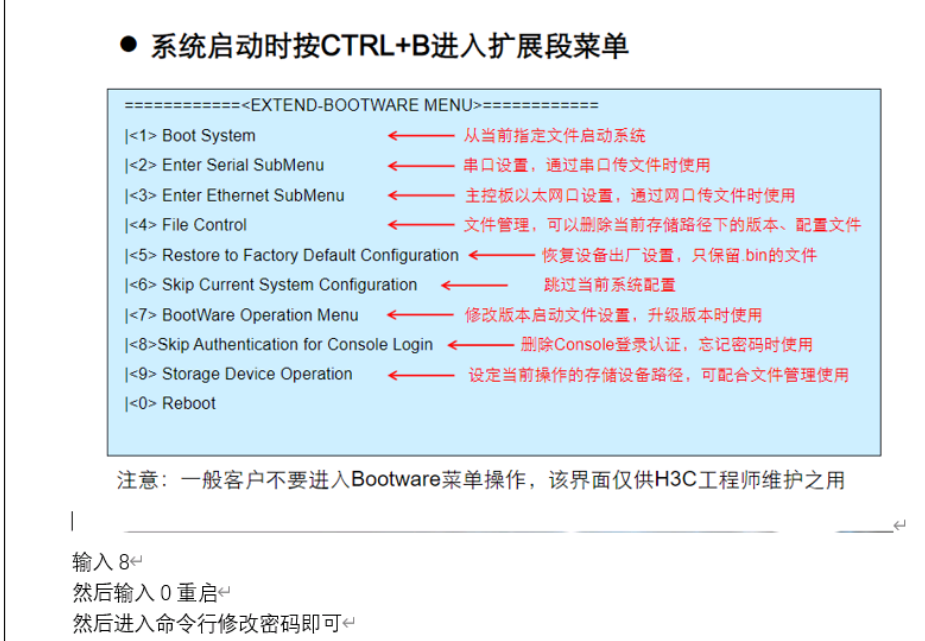

H3C MS4100V2-28P-HPWR交换机输入正确密码提示登录失败,无法进入交换机查看配置;
怎么重置密码?保持原有配置不变?

2. 方法二:通过bootware菜单选择跳过配置文件启动后手工修改console口密码。
说明
不同产品的bootware页面可能有所不同,此处以S5130系列以太网交换机为例。
(1)     通过console口连接设备后将设备重新启动。
(2)     设备重启时按下Ctrl+B进入bootware菜单,选择跳过当前配置启动,如图1-1所示。
图1-1 进入bootware菜单并跳过当前配置启动
(3)     选择Reboot重启设备,如图1-2所示。
图1-2 重启设备
(4)     设备重启时按下Ctrl+C或Ctrl+D跳过自动配置,如图1-3所示。
图1-3 跳过自动配置
(5)     按下Enter键成功跳过配置文件启动。

用console登陆修改密码,如果也进不去就需要进入bootware重置密码
