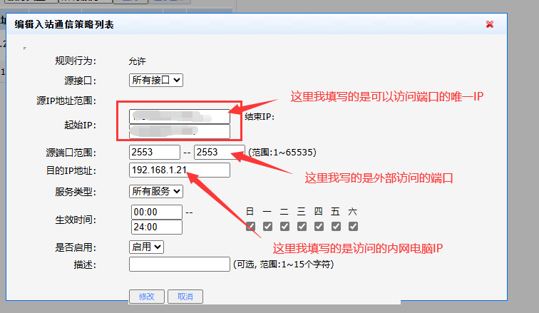

入站通信策略设置后也没效
2025-03-24提问
  • 0收藏,1375浏览
设备ER8300G2,目前内部的1433端口映射是2553,想要设定只能是特定IP可以访问。
根据查阅坛子里的资料,路由开启了NAT,缺省是禁止,所以我单个设置了某个策略是允许某个IP访问,这个理解没问题吧?
可是目前已经设置完毕,可是测试其他IP还是可以访问。
大神帮看看是哪个地方设置不对呢?
登录路由器,高级设置---路由设置---策略路由中添加策略路由,指定源地址和目的地址,如图:
搞定了!谢谢大佬!
