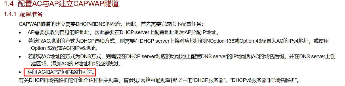

AC和AP通过三层注册的,需要开启无线组播,麻烦给一个相关案例,或者教程谢谢!
配置如下:全局开启组播  vlan下开启组播  允许vlan内的成员端口快速离开组播   丢弃未知的组播流
总部AC----分支三层交换机-------SW----AP

01-AP管理配置-新华三集团-H3C
三层注册上线,AP获取地址后和AC通就行,需要用option43指定AC地址

AP三层注册依赖组播?
