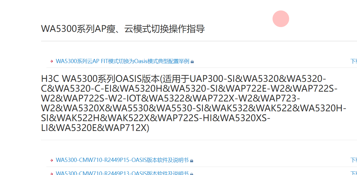

默认瘦AP模式和DHCP自动获取,会每隔一段时间重启,需要把AP模式切换为云模式,切换之后默认自动DHCP获取地址
切换教程,和对应的版本链接如下
WA5300系列 AP瘦、云模式切换操作指导 WA5300系列OASIS版本
