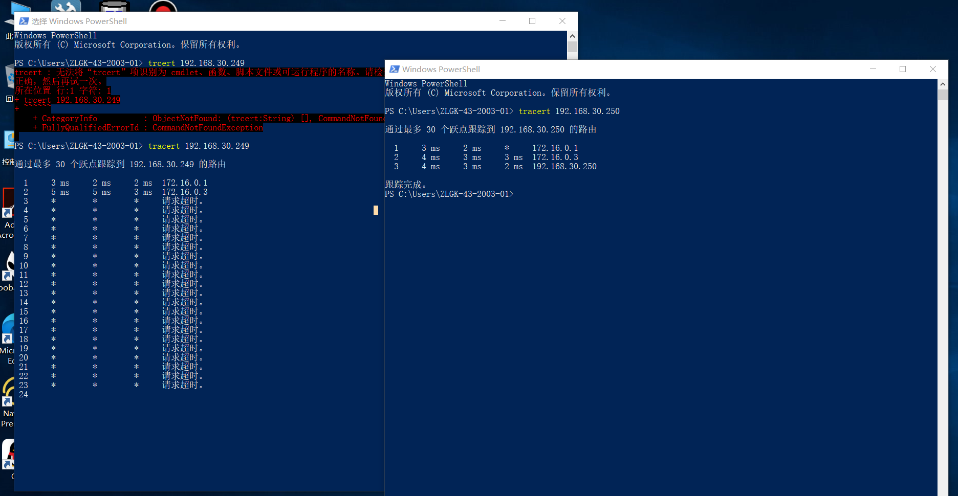

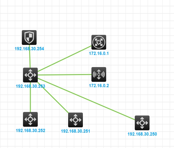

30.254 是防火墙 有静态路由 172.16.0.0 22 192.168.30.253
30.253是汇聚交换机 有vlan接口172.16.0.3 有默认路由 172.16.0.0  22 172.16.0.3
0.1是TP路由器 设置了静态路由 192.168.30.0 24 172.16.0.3
其余交换机设置静态路由0.0.0.0 0 192.168.30.254

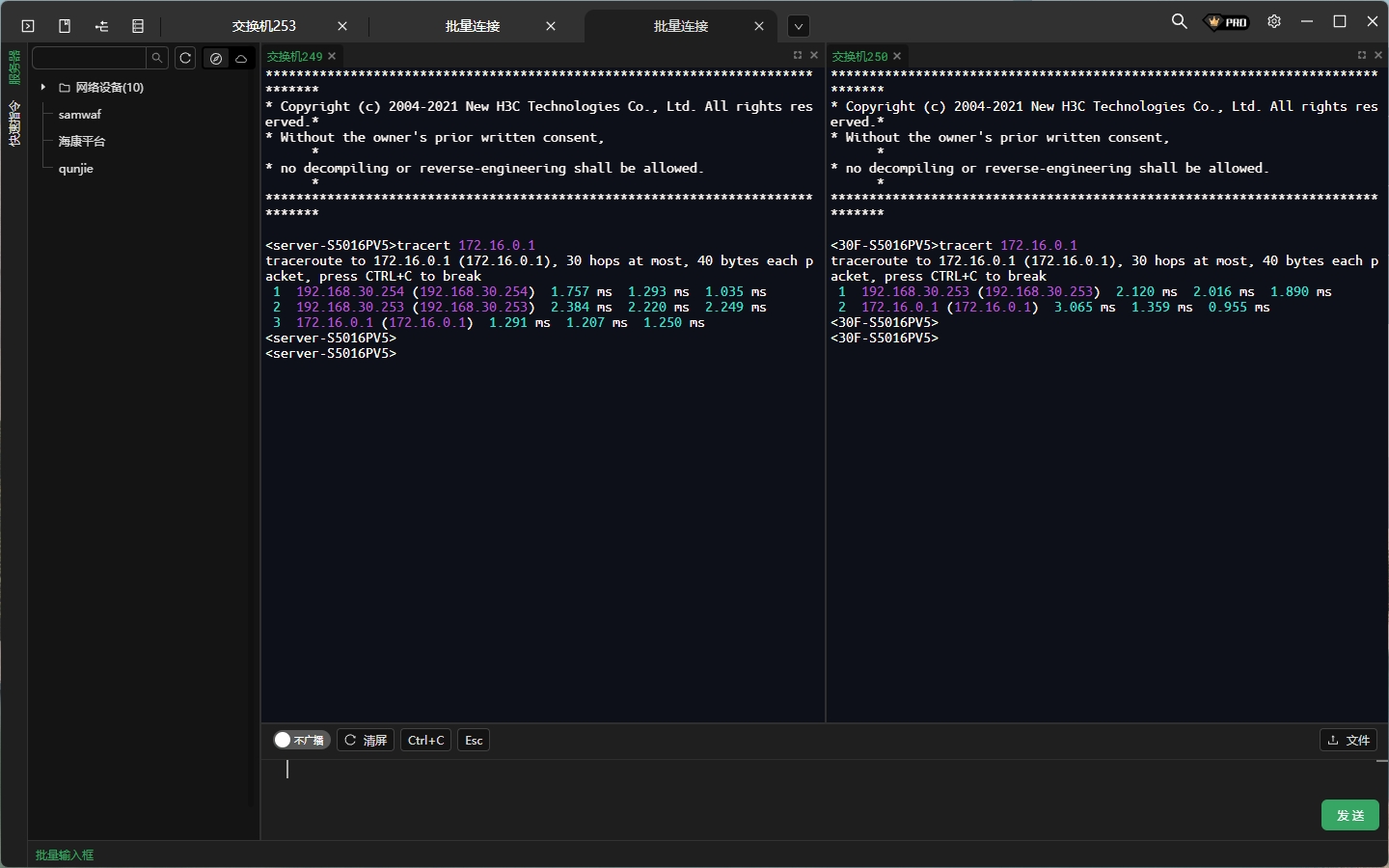

现在给30.250交换机配置了172.16.0.0 22 192.168.30.253 静态路由 才能实现172网段访问
照成以下两者差异的是什么原因啊

30网段访问172网段从汇聚交换机上172.16.0.3出接口路由到tplink172.16.0.1啊
最终解决方案  把所有下级交换机的静态路由 指向汇聚交换机
当初为啥供应商给我配置静态指向防火墙呢 。。。
恩 没配置 就是交换机 自带的默认路由

看下是不是打错了,汇聚交换机直连路由172.16.0.0 22不用配置了
沉鱼落雁_解决问题看主页 发表时间:2025-03-25
恩 没配置 就是交换机 自带的默认路由
无聊的发 发表时间:2025-03-25
“30.253是汇聚交换机 有vlan接口172.16.0.3 有默认路由 172.16.0.0 22 172.16.0.3”
这个是啥?自己指向自己吗。有直联路由就不用配置了
30.253的路由
0.0.0.0 0.0.0.0 192.168.30.254
