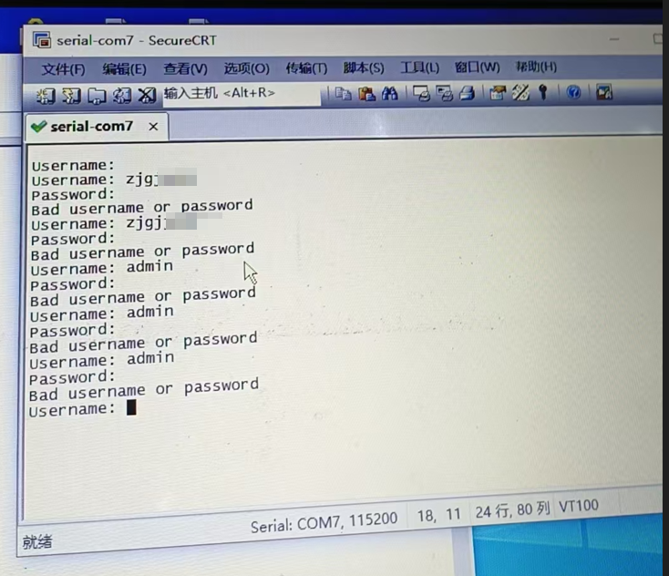

console也忘记密码了
zhiliao_2Pz72k 发表时间:2025-03-25
bootware恢复密码
zhiliao_sEUyB 发表时间:2025-03-25
回复zhiliao_sEUyB:
重启没提示快捷键进入bootware按del还有ctrl+b没反应
换console线试试吧

RRR 知了小白
断电了重启,波特率115200,成功登陆后,都并没有出现 BootROM 菜单。直接跳入登陆界面了。然后无法输入信息,就是卡机的转台,我换了其他的console 线都是不行
