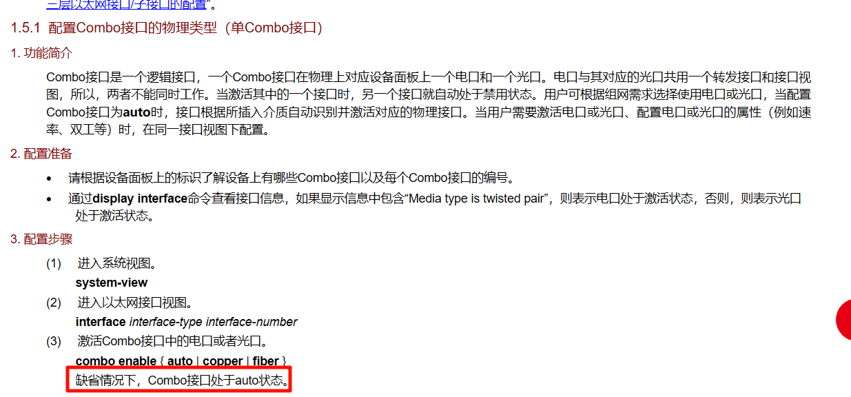

这个设备17到24口是光电复用口,怎么在web模式下切换用光口还是用电口
进入接口看看有没有切换的地方,如果没有的话应该就是不支持。交换机一般还是用命令行
默认是自动协商,插什么口就是什么口,web界面难找,参考图片内容用命令行切换吧
zhl188 七段
粉丝:2人 关注:3人
现在都是自适应,你插光模块他识别光,你插网线,他识别电口。不用命令切换
