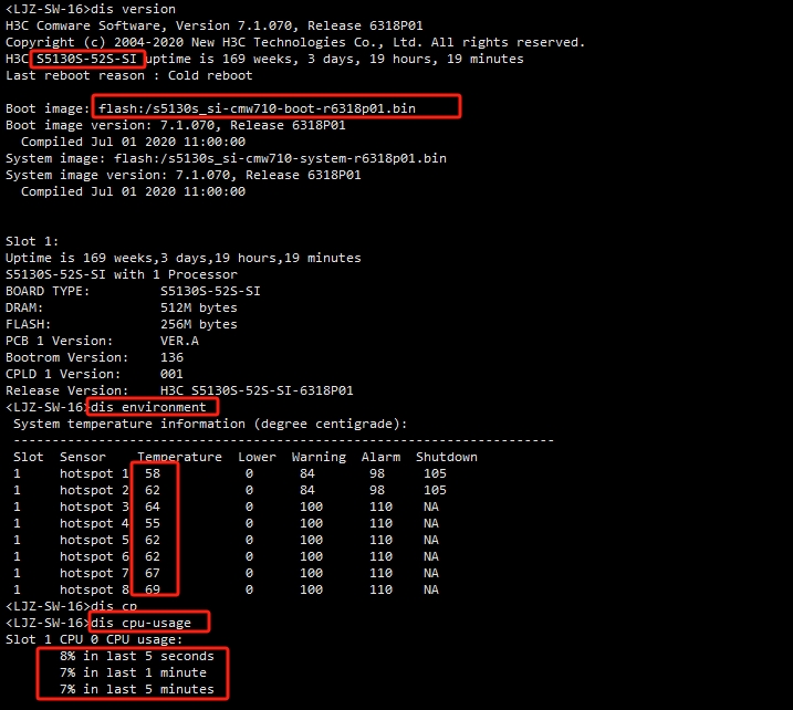

S5130S-52S-SI 交换机 温度超过了60度是否正常?

在正常值范围,但是按照机房标准环境要求来说,是偏高的。
机房温度控制在20-23度内,看了下交换机风扇和cpu利用率都正常所以以为交换机有问题

正常,这是传感器温度
你看后面不是有warning吗,都没到warning
是的,我以为超过60度就不正常了,之前接触过锐捷的设备超过55度就不正常了
