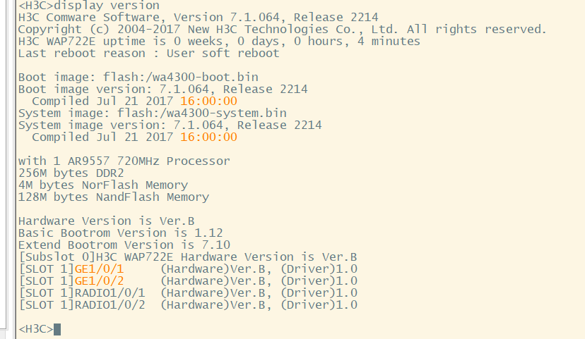

AP:
<H3C>display version
H3C Comware Software, Version 7.1.064, Release 2214

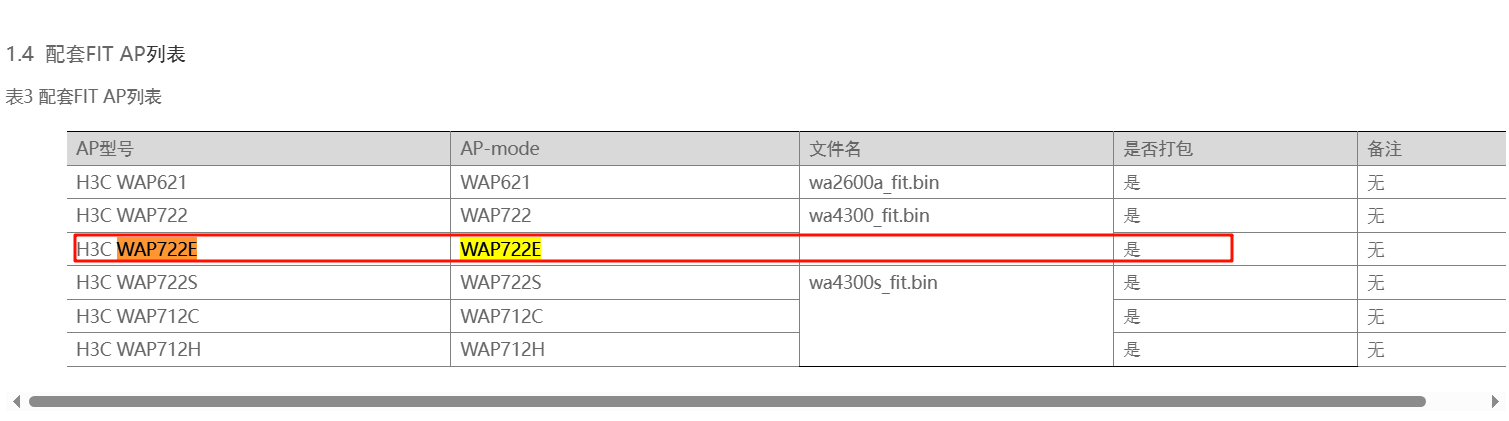

1:AC版本低于AP的版本(V5的AC管理不了V7版本的AP)
2:给AP降级(WAP722E系列没有CONS口,无法用普通的配置线。需要用命令行或者拆机用USB转TTL配置线去刷机,最简单的办法就是格式化AP,然后接在AC底下,AP会自动从AC上下载降级文件的)。具体的操作步骤可以去百度一下。
回复哦:
你格式化以后,接在AC底下。默认先降级BOOTROM,在降级AP的版本! Version 7.1.064会降级到5.X的版本的

AP组下undo firmware-upgrade enable看看是不是版本问题
目前来看是版本问题,需要降AP的版本,方法就是格式化AP,让AP从AC自动获取镜像,AC需要开启版本同步
<AP>format flash  //格式化ap
firmware-update命令用来配置AP模板视图/AP组视图下AP版本升级开关。undo firmware-update命令用来恢复缺省情况。
缺省情况下, AP模板视图/AP组视图下AP版本升级开关是开启的。
[AC]firmware-update
我在这个AC版本里面看了 ,AC里面是包含这个AP文件的,如不能解决,看我主页加wx

我尝试用命令行刷一下固件发现出现设备不支持的错误,这是我的ap设备详情
这样如果格式化ap,在用ac去刷的话会成功吗
