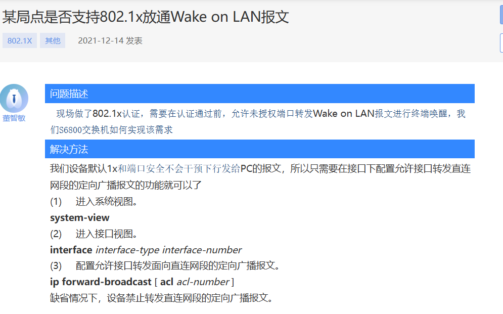

请问要支持pc远程局域网wake on lan,交换机需要做些什么配置吗
2025-03-26提问
  • 0收藏,846浏览
如题,已经在wake on lan软件上测试,但是pc没有启动

参考配置
所以只需要在接口下配置允许接口转发直连网段的定向广播报文的功能就可以了
(1)     进入系统视图。
(2)     进入接口视图。
interface interface-type interface-number
(3)     配置允许接口转发面向直连网段的定向广播报文。
这个华三没有吧  百度一下吧
