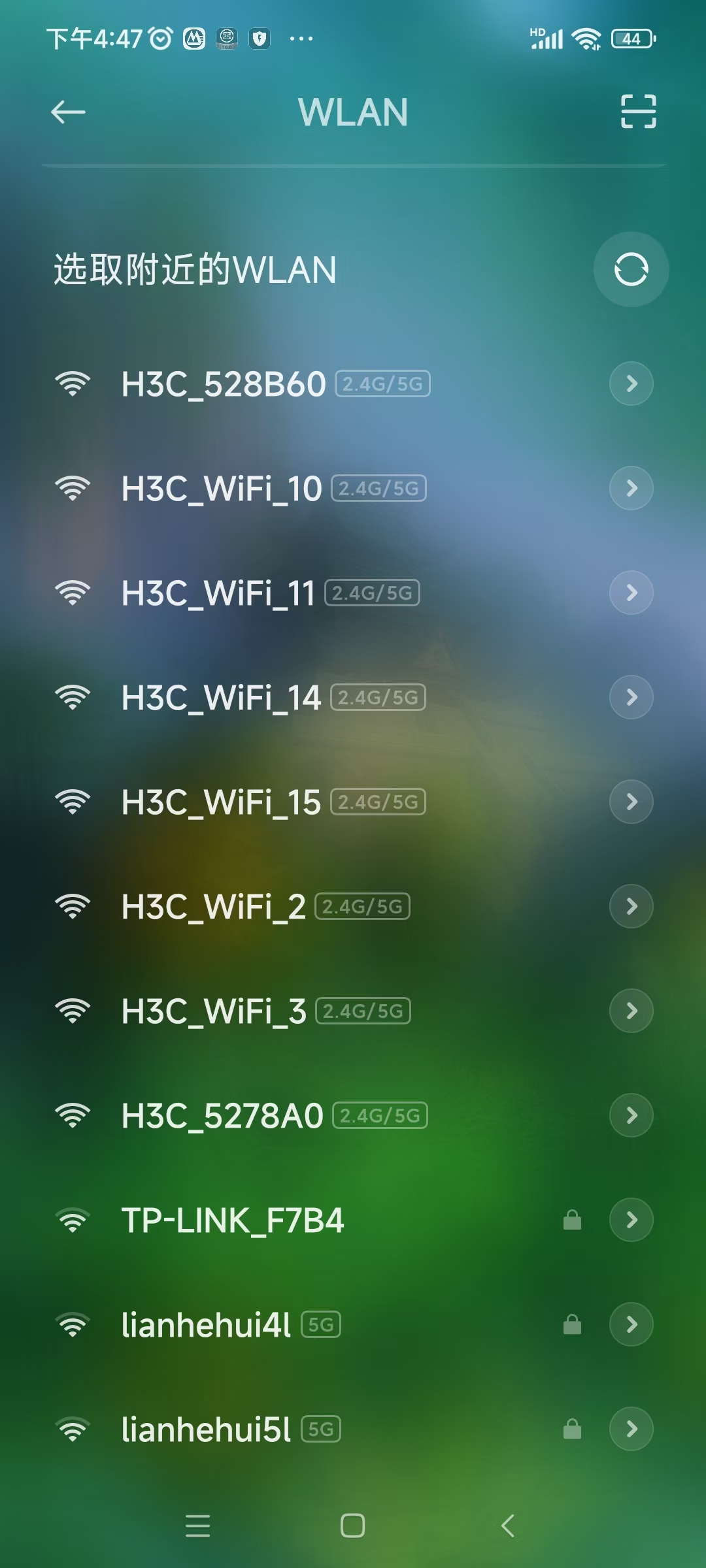

之前的组网添加了WAP712C-LI但是版本太旧不能被本地管理到,于是上到云简进行下发升级,升级完成本地AC看到的AP状态是在线,然后云上删除了项目,之后就出现默认的管理WiFi名,本地重启后,还是存在,这个问题如何解决

应该是云简上有相应配置,关闭一下相应的服务模板,
现在有默认的H3C_WiFi_1这种的去不掉

这个看样子是AP的模式变了,需要强制ACAP版本同步,有机会把AP模式切换回去,另外我建议把AC版本升级至最新吧,如果不方便操作可以看我主页加我
