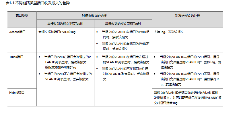

傻瓜交换机端口默认access;pvid为1
粉丝:44人 关注:0人
这有什么奇怪的,sw2下面那个傻瓜机,上联到sw2,然后sw2与傻瓜连接的那个口是什么vlan?
必须得是上面放心的两个vlan,即vlan 200和300,其中一个,如果是别的,则不通的。

"下层交换机sw2端口trunk并且配置了可以通过的两个vlan 200  300 后下层设备的傻瓜交换机sw3就不通了",这句的意思是你把连接傻瓜交换机的端口调成trunk了?
