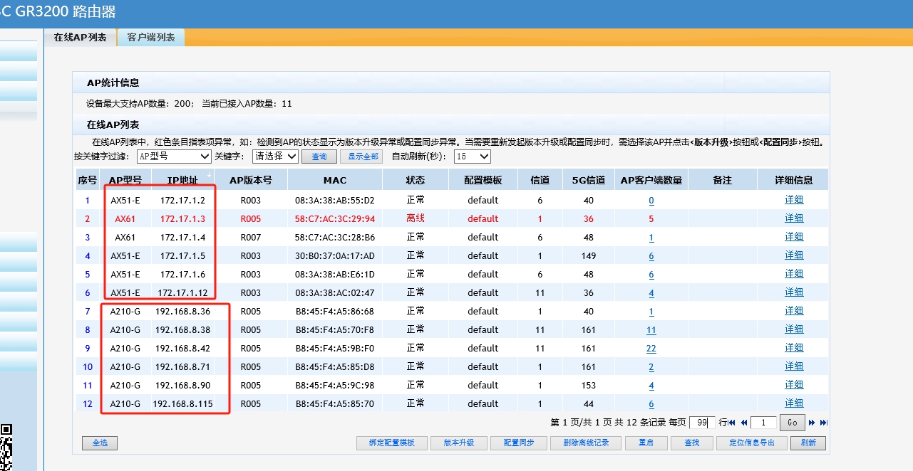

同一交换机下部分AP获取ip不一样
2025-03-28提问
  • 0收藏,1955浏览
路由:H3C GR3200
软件版本:V100R015
Bootrom版本:101
硬件版本:VER.A
工作模式:路由模式
目前奇怪的点在于,下面的部分AP获取的IP不一样,如图:
192.168.8.1/24,这是办公的网段,也没有设置其它VLAN,路由下面挂了一个H3C S1224F的傻瓜交换机来对接办公区电脑和两个8口POE.

这个是AP产品的定位不同
这是由于AP上线机制不同导致的IP地址不同,无法统一,不影响正常上网。
AP分为非标准DHCP和标准DHCP两种不同的上线机制:
1.非标准DHCP:AP获取的IP地址是AP管理VLAN地址池的;
2.标准DHCP:AP获取的IP地址是Trunk口VLAN地址池的;

正常的,GR路由器AP管理特性
8.5  高级管理
8.5.1  地址管理设置
页面向导:AP管理→高级管理→地址管理设置
设置AP管理地址和AP管理地址池
·     AP管理地址为管理器管理AP的私有管理地址,可以通过该地址登录管理器管理页面,进行管理操作。注意该地址不能与现网设备地址冲突
·     AP管理地址池设置,设置AP注册成功后分配的IP地址池起始地址。注意AP注册成功后不能使用默认地址访问,必须使用管理器分配的IP地址访问

这部分的设置没问题,但是为啥有部分AP获取了我内网的192.168.8.1的IP,而不是所有AP都获取我设置好的172网段的IP尼?
