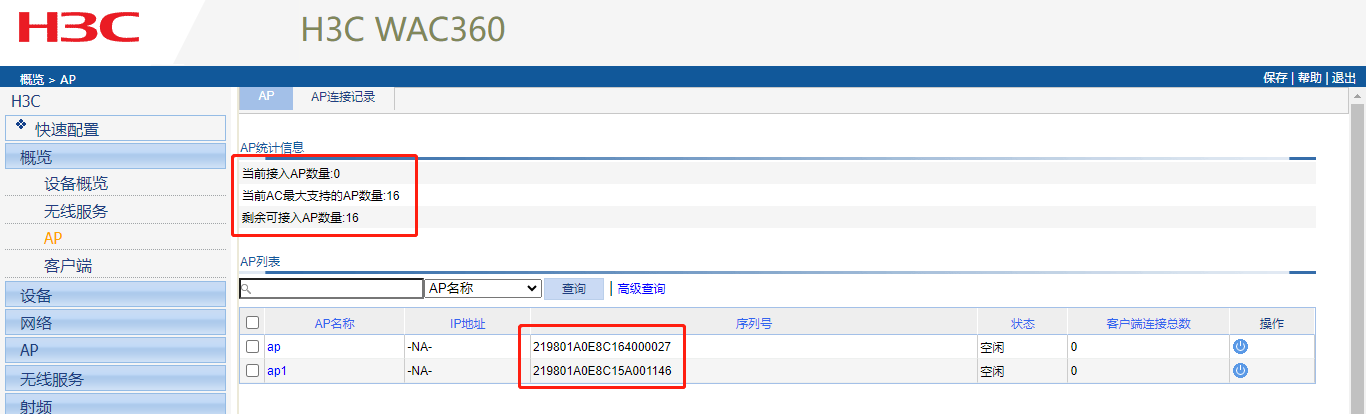

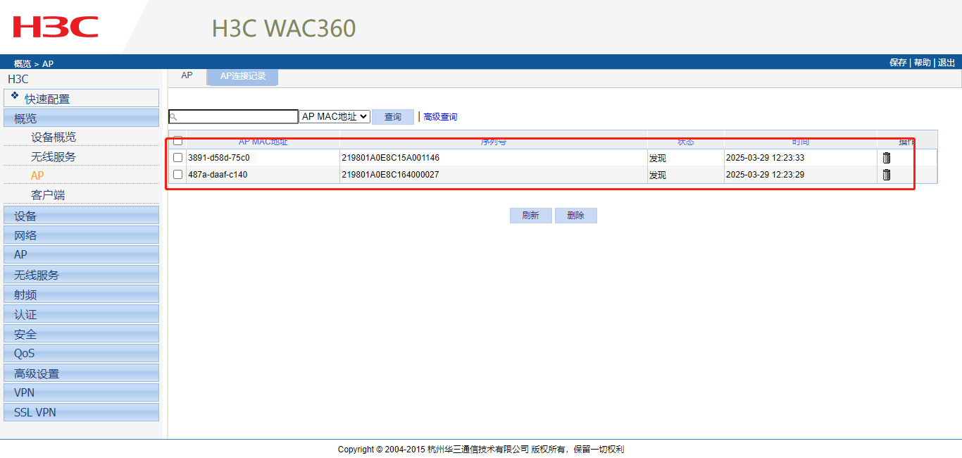

在概览中的ap统计显示当前接入数量是0,但是在ap连接记录中却能看见ap的信息

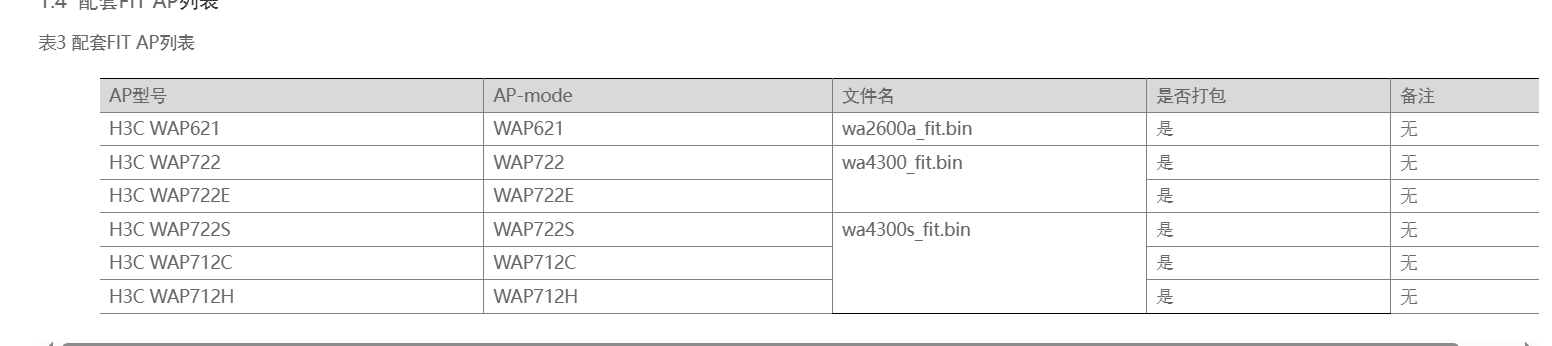

参考案例上线吧 1.6 WLAN接入典型配置举例 如ACAP版本不适配可通过下列链接下载
H3C WAC360控制器系列
这个AC只支持管理以下AP
加我wx

型号对的,都能检测到了
zhiliao_mz3o3N 发表时间:2025-03-29
你这个AP没有获取到IP地址,看看能否根据案例解决吧,不行的话看我主页加我wx
沉鱼落雁_解决问题看主页 发表时间:2025-03-29
我靠 刚查 了以下序列号,你这个AP是WA2612-FIT,这AC都不支持管理,
操,咸鱼也能买到贴标的ap呀,那就不折腾了,我去找卖家去,谢谢大佬
不客气,华三查维保网址可以看见序列号 这个是网址https://es.h3c.com/entitlement/
