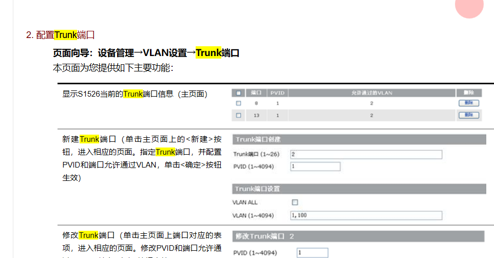

S1526 如何配置trunk 口
2025-03-31提问
  • 0收藏,1714浏览
软件版本S1526-R0011,指示灯在端口左面如何配置端口模式为trunk
粉丝:105人 关注:1人

傻瓜交换机,只能透传VLAN
